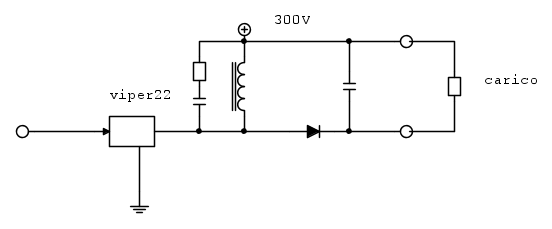

ecco uno schema di massima di come ho usato il viper per un circuito, configurazione buck/boost, come carico per ora ci alimento una serie di 50 led SMD che complessivaente raggiungono i 160/180V, corrente 20mA.
tralascio il circuito di controllo tra l'altro molto semplice.

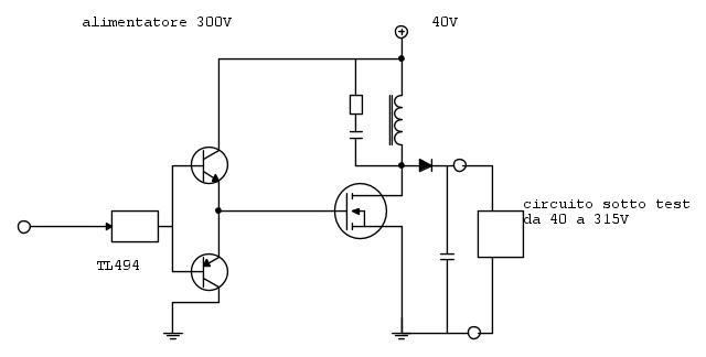

altro circuuito che ho realizzato da usare come alimentatore variabile da banco 300V, il mosfet è un 600V 3A, mi fornisce in uscita 60/70mA a 315V, tralascio il circuito di controllo, non fa altro che stabilizare la tensione al valore voluto e limitare la corrente massima. Ho ridotto la frequenza di lavoro da 65KHz a 32KHz, migliorando qualcosa in termini di riscaldamento del nucleo.

Ciao Lelerelele, dallo schema semplificato ho visto che devi realizzare un induttore.
Suppongo che in base alle specifiche che ti sei dato hai calcolato il valore dell'induttore e imposto di lavorare in modo continuo o discontinuo cioè se la corrente nell'induttore non si annulla o si annulla. Questo è importante perché nel caso di modalità continua hai una componente di corrente continua nell'induttore che deve essere tenuta in consderazione nel progetto dell'induttore stesso.
Dal mio punto di vista se usi un nucleo magnetico recuperato da un trasformatore di alimentatore ATX per realizzare l'induttore del tuo convertitore boost, il traferro deve essere presente.
Dalla forma del nucleo consultando un po' di manuali in linea dei produttori di nuclei potresti trovare i dati del nucleo che hai recuperato , in ogni caso anche se non hai il data sheet del nucleo, le sue dimensioni geometriche le puoi sempre misurare quindi con buona approssimazione calcolare il valore "Ae" e "le".
Puoi sempre avvolgere sul nucleo un certo numero di spire e dal valore misurato calcolarti il valore "Al" del nucleo.
Essendo il nucleo ferrite puoi considerare la Bsat circa 0,3 mT e una B di lavoro tra i 0,2 e 0,25 mT.
Hai praticamente tutto per dimensionare i tuoi induttori, l'unica cosa che ti manca sono le perdite nel nucleo in funzione della frequenza di commutazione e della densità di flusso ma se lavori a una frequenza di 50 kHz con densità di flusso di 0,2 - 0,25 mT non hai problemi.
Non capisco perché nel primo circuito usi il Viper in quel modo, desideri ottenere una tensione in uscita di circa 180 V, e ti crei con un boost una tensione positiva rispetto ai 300V, se lo usavi in modo step down ottenevi la stessa cosa e con tensioni più basse ai capi del mosfet interno al Viper.

stefanodelfiore ha scritto:Non capisco perché nel primo circuito usi il Viper in quel modo....... se lo usavi in modo step down ottenevi la stessa cosa e con tensioni più basse ai capi del mosfet interno al Viper.
Perfettamente d'accordo, infatti è stata la prima prova che ho fatto, ma per qualche motivo avevo problemi all'accensione dello stesso Viper, faticava ad iniziare ad oscillare, non ho ancora capito il motivo, anche a me sarebbe piaciuto usarlo in configurazione buck. In merito ho cercato bene su datasheets che ci fosse una tensione minima tra source e drain al di sotto della quale non inizi a lavorare, (valore che ho trovato in altri viper), il che spiegherebbe perché con uscita a tensione inferiore lavorava tranquillamente, ma portando l'uscita a 180V non partiva più.
Nelle prove ho usato anche un induttore toroidale, che lavorava abbastanza bene ma anche esso scaldava parecchio, ho creato un traferro con il flessibile, (lavorazioni molti fini), riavvolto ottenendo i 0.22mH, collegato come prima ed il risultato è stato notevolmente migliore, riscaldamento del nucle quasi sparito e potenza di uscita visibilmente maggiore. Non ho ancora capito il perché, (essendo ancora convinto che non lavorasse comunque in saturazione), forse perché ho avvolto più spire di prima ed il flusso conseguente sarà minore? Mah, comunque miglioramento visibile.
Ti ringrazio per i dati fornitomi, vedrò di fare qualche calcolo in merito, anche perché mi interessa approfondire. Il trasformatore ATX non vedo che abbia il traferro, è un blocco formato da due pezzi incollati, ma sembrano perfettamente uniti senza spazi. Non è per caso che essendo questo un trasformatore, chissà magari pilotato in push-pull, od a mezzo ponte come scrivevi tu qualche post sopra, potesse lavorare anche senza traferro?
Ringrazio per le info e proseguo con le prove, (nei ritagli di tempo).
