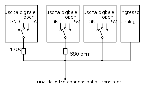

E' il mio primo schema in fidocadj (Ho ancora ampi margini di miglioramento!!! :mrgreen: )
Ho capito come funziona la parte hardware.
allego lo schema di principio di una delle tre connessioni al transistor.
Agendo sulle uscite digitali è possibile:
connettere a massa
connettere a +5V
connettere a +5V o a massa tramite 470 kohm (serve per la corrente di base)
connettere a +5V o a massa tramite 680 ohm (connessione all'emettitore o al collettore)
Forse anche applicare una tensione di 5*680/(680+470k) polarizzare gate fet ?
La tensione verso massa della connessione viene letta dall'ingresso analogico 0-5V.
Poi è tutta programmazione delle varie prove....

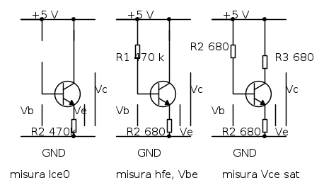

Ho abbozzato le seguenti misure per ricavare i parametri di un transistor NPN.
Condividete? Qualche osservazione, suggerimenti?
Misura Ice0 (corrente di perdita nel transistor con base aperta, idealmente zero)
Ice0 = Ve / R2 = Ve/470k
Misura hfe, Vbe
Ib = (5 - Vb)/ R1 = (5-Vb)/470k
Ie = Ve / R2 = Ve/680
hbe = (Ie -Ib)/Ib guadagno in corrente, circa 150, >1000 nei TR darlington
Vbe = Vb - Ve : circa 0,7 nel silicio, circa 0,2 nel germanio, circa 1,3 nei NPN darlington
Misura Vce sat (tensione con transistor saturato
Vce sat = Vc - Ve , dovrebbe essere circa 0,2 V e 0,9 nei darlington
Se poi non si conosce la piedinatura del transistor, i casi possibili sono 3! = 6:
cbe, bce, bec, e i simmetrici ebc, ecb, ceb.
Occorre ripetere le misure di cui sopra per le sei combinazioni, solo una sarà quella "buona",
se poi non si sa se il transistor è NPN o PNP si dovranno ripetere invertendo le connessioni fra massa e +5V, quindi 12 cicli di misure; meno male che il mocrocontrollore lavora rapidamente!!.
Il programma dovrà riconosce fra le 12 misure quella con i paramentri migliori che dovrebbbe essere quella corretta.
