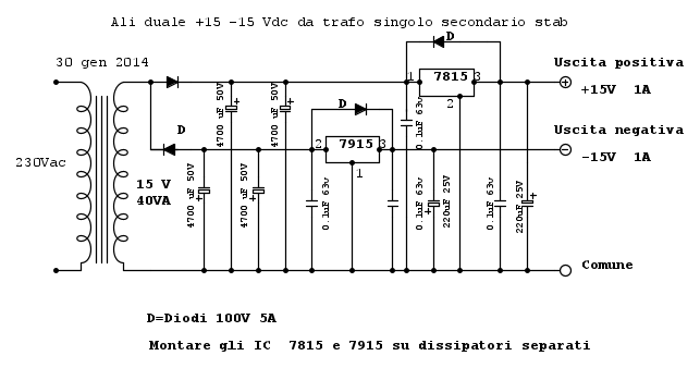

Messaggioda Foto Utenteadert » 5 feb 2023, 12:44
Salve, solo per correggere la svista nello schema del messaggio N°5 segnalata dagli amici al messaggio 6 di IsidoroKZ relativo al collegamento del condensatore, ai diodi di sicurezza, e al mantenere isolati tra loro i 2 dissipatori.

Purtroppo l'autore del thread non è più icritto al Forum da parecchio tempo...

[13] Re: Alimentatore da tensione singola a duale
Messaggioda Foto Utenteadert » 5 feb 2023, 15:30
Ciao,
ok, comunque serve ad avere l'info corretta per altre ricerche.

[14] Re: Alimentatore da tensione singola a duale
Messaggioda Foto UtenteEtemenanki » 5 feb 2023, 17:03
Ospite ha scritto:... LM2576-15 ...
Quello e' uno switching, puo anche fare il reverse switching in una certa configurazione, quindi ottenere una tensione negativa da una positiva (pagina 18 del datasheet)

[15] Re: Alimentatore da tensione singola a duale
Messaggioda Foto Utentelelerelele » 6 feb 2023, 9:24
Ospite ha scritto: Ne ho aperto uno e incredibilmente vedo solo due lm7x15 e un casino di condensatori. Mah...
Partendo dalla AC mi verrebbe da pensare avessero usato dei moltiplicatori di tensione, (gruppi di condensatori e diodi, tipo questi ), per correnti molto basse possono funzionare.
