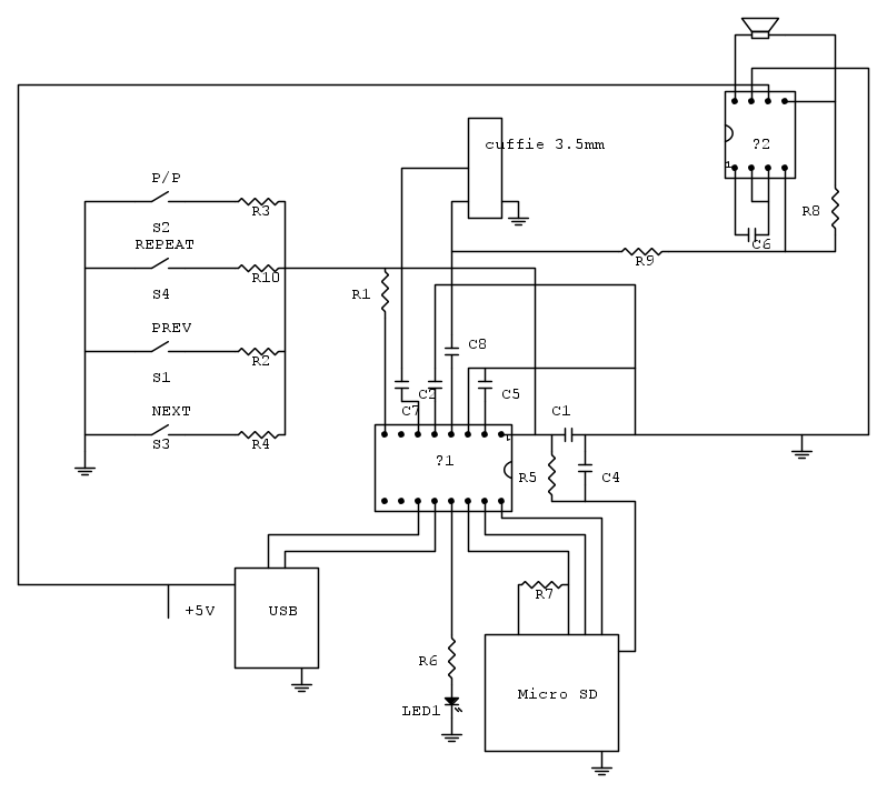

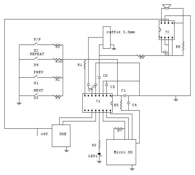

Messaggioda Foto UtenteSjuanez » 20 ott 2015, 18:33
Allora Foto Utentesimo85 scusa la presentazione così incasinata :oops: , ma non ho avuto il tempo per riordinare lo schema e forse per il nostro scopo di analisi può già andare bene.
Fammi sapere. :!: ci potrebbe essere qualche errore, ma mi sono concentrato sull'integrato a sorpresa 1 che il 2 mi sembra un amplificatore (anche se non ne ho mai usato uno, lo deduco dalla posizione subito prima dello speaker, ma tu sai già quanto ne so io di elettronica per cui potrebbe essere una baggianata).
Tu suggerivi potrebbe essere uno di questi, me la devo studiare. Qualche idea?

Messaggioda Foto Utentesimo85 » 20 ott 2015, 21:12
Sjuanez ha scritto:ci potrebbe essere qualche errore, ma mi sono concentrato sull'integrato a sorpresa
No, non ci devono essere errori né ti devi concentrare solo sull'integrato a sorpresa, bensi su tutto quello che si interfaccia con questo e quello che potrebbe interessare.
Come facciamo se rappresenti male un collegamento o lo confondi per un altro, e mandi a remare la scheda?
Per $1.79 ne compri una nuova OK, ma se possiamo evitare..
Rispetto al WTV020 a quanto sembra coincide l'alimentazione (presa dalla USB) e l'uscita audio che va all'amplificatore coincide (vedi datasheet del WTV020 a pag. 13.
Non mi quadra molto la logica dei pulsanti.
Se non sbaglio il pin 3 del socket uSD è collegato al pin 15 dell'integrato. In questo caso non mi torna con il WTV020.
Sei sicuro di aver rappresentato bene tutti i collegamenti ?

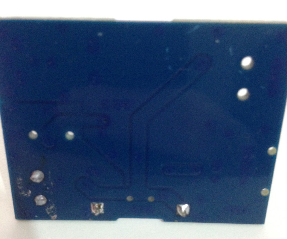

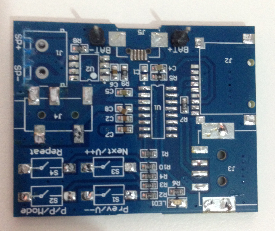

Messaggioda Foto UtenteSjuanez » 20 ott 2015, 22:21
Innanzitutto, Foto Utentesimo85 grazie per il continuo supporto. :ok:
Nel fare lo schema ho detto che potevo aver commesso qualche errore, giusto perché con il double layer ancora faccio dei pasticci. Ma non credo infondo di aver fatto scivolate.
Però i pin dell'USB e della SD li avevo segnati tutti a caso, pardon! ora li sistemo.
Anzi, avendo avuto la "sfortuna" di bruciare una schedina due mesi fa, durante il vecchio progetto (sai com'è 12 V più la fidanzata che veniva nel lab... :oops: ), l'ho denudata (la schedina :twisted: ) e ti posto le foto delle piste in alta risoluzione, così se ho sbagliato qualcosa il colpo d'occhio tuo sarà migliore del mio.
Se serve, rifaccio anche lo schema, ma a me pare abbastanza chiaro. Dimmi te.
In effetti non mi pare che l'integrato suggerito da te supporti questo sistema, ma devo ancora leggere attentamente il datasheet.
A me pare collegato al 7, nello schema non li ho numerati. Se non lo vedi bene dalle foto, te lo rifaccio.
Grazie ancora.
