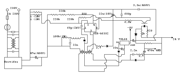

Messaggioda Foto UtenteVicentio » 24 ott 2015, 17:59
Massimo 3 A

Messaggioda Foto Utenteibra » 24 ott 2015, 18:00
Vicentio ha scritto:il voltage regulator è 79L05
ora è tutto più chiaro, allora correggi e metti -5V sullo schema di prima :-)

Messaggioda Foto Utenteibra » 24 ott 2015, 18:01
3 A ? Attualmente sai quanti ampere può dare?
Verba volant, scripta manent

Messaggioda Foto UtenteVicentio » 24 ott 2015, 18:05
Quando dico che lo voglio modificare intendo anche di sostituire qualche componente.

Messaggioda Foto Utenteibra » 24 ott 2015, 18:06
Si questo l'ho capito, ma rispondi alla mia domanda.

Messaggioda Foto UtenteVicentio » 24 ott 2015, 18:08
L' intensità in uscita dovrebbe essere 0.1 A
Penso che cosi va bene.

Messaggioda Foto Utenteibra » 24 ott 2015, 18:10
sì, sui -5V.
Ma sui 24 V ?

Messaggioda Foto UtenteVicentio » 24 ott 2015, 18:12
Su 24 V ancora no lo so.

Messaggioda Foto UtenteIlGuru » 24 ott 2015, 18:13
C'è un'indicazione sulla potenza dell'alimentatore?

Messaggioda Foto Utenteibra » 24 ott 2015, 18:13
Eh, se vuoi 3 A sui 24 V è la prima cosa che devi scoprire ;-)
