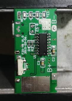

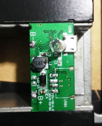

L'elettronica interna è solo il circuito che si vede in foto oppure quello è il boost converter e c'è qualcos'altro per il controllo della carica e dei LED?
FedericoSibona
5.022 3 5 8 - Master
- Messaggi: 3951
Credo che il tutto sia gestito dall'integrato che vedi in foto, sull'altro lato. Ma purtroppo è anonimo.
Vedrai anche un pulsante che serve per accendere e spegnere la torcia o cose così.
Il circuito vi sembrerà un po' torturato, ma già prima delle sevizie non funzionava.

Volevo aggiornarvi su un fatto che non mi spiego tanto bene:
Ho risaldato il connetore USB di output e ora quando inserisco uno spinotto parte il power bank!
Se prelevo direttamente dai pin esterni del connettore, nisba! ma se inserisco uno spinotto funziona come nuovo.
Questo perché ne avevo preso un altro e mi dava lo stesso problema, dunque mi sono incaponito ed ho riassemblato il vecchio.
Certo posso anche usarlo così, ma perché secondo voi non rileva la presenza di una periferica collegata se uso solo i pin esterni?
Grazie sempre!
Grazie sempre!
Svelato l'arcano amici:
i due pin centrali dovevano essere messi in corto. Forse ha a che fare con i protocolli di ricarica dei device, non saprei.
Analizzando la continuità del connettore, ho notato questo particolare e l'ho replicato sul PCB con un ponticello di stagno. Ora tutto funziona.
Ne approfitto solo per ringraziarvi ancora!
