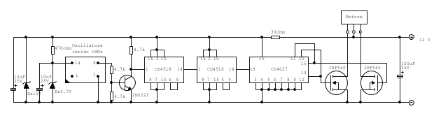

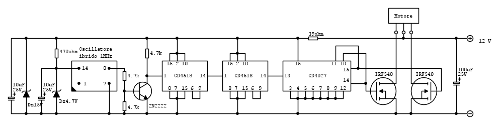

Se dovessi realizzarlo io recuperando pezzi dal fondo dei miei vecchi cassetti lo farei così
che con un po' di buona volontà ci potrebbe anche stare nelle tue dimensioni e sarebbe anche in linea con lo stile retrò del meccanismo.
Lo zener da 15V l'ho messo solo per evitare che la tensione agli integrati possa superare i limiti: con l'alimentazione delle auto può capitare.
Altrimenti per guadagnare spazio, se ti sai muovere con i processori, potresti farlo con un PIC o simile ma io non ti so aiutare.

[12] Re: Generatore di 50 Hz per orologio cronografo
Messaggioda Foto Utenteudos46 » 2 gen 2016, 22:33
prendine uno di questi, e usa solo la parte elettronica
http://www.conrad.it/ce/it/product/4397 ... view1&rb=1
se fosse uno di quelli che ogni secondo, gira la polarita' , ci metti un ponte di diodi . cosi' avrai sempre un polo pos . e un negativo

udos46 ha scritto:prendine uno di questi, e usa solo la parte elettronica..
Credo sia improbabile che esca a 50Hz in controfase e di certo non a 12V

vedrò di realizzare il tutto su una basetta millefori , e per l'oscillatore presumo che questo sia quello giusto o sbaglio ?
http://www.ebay.it/itm/Oscillatore-quar ... SwgQ9VrrIh

Messaggioda Foto UtenteBrunoValente » 3 gen 2016, 23:19
Sì, va bene, costa solo un po' in più dell'altro.
Ho corretto lo schema, avevo scambiato i piedini di alimentazione dei 4518.
Se aggiungi dei condensatori ceramici da 100nF tra i pin 16 e 8 degli integrati non fai male, nello schema non li ho messi, non credo siano necessari in questa applicazione ma se li metti è meglio.

Messaggioda Foto Utentedatsunnyit » 4 gen 2016, 22:48
ok grazie, inoltre le resistenze vanno bene da 1/4 1/2 o 1W ?
bastano da 1/4 perché non ci sono correnti elevate oppure meglio 1/2 W o 1W ?

Messaggioda Foto UtenteBrunoValente » 4 gen 2016, 23:05
1/4 vanno bene.
