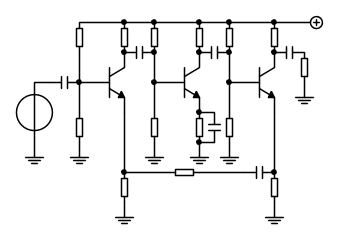

Messaggioda Foto UtenteBrunoValente » 27 feb 2016, 19:52
Il circuito reale rappresentato da quello schema credo possa essere qualcosa del genere

[14] Re: Retroazione
Messaggioda Foto UtenteIsidoroKZ » 27 feb 2016, 20:10
QUalche considerazione in libera uscita. Buona parte dei tuoi problemi derivano dalla sciagurata abitudine di voler distinguere a tutti i costi il blocco A dal blocco beta, per poi poterne fare i circuiti e quivalenti a doppio bipolo, metterli insieme e calcolare le prestazioni del circuito.
E` un modo piacevole e utile quanto spararsi in un piede :-). Distinguere la retroazione in serie/parallelo e` importante perche' permette di capire ad esempio come verranno cambiate le impedenze, ma voler a tutti i costi usare una rappresentazione a quadripoli e` una forzatura, tant'e` che anche quando la si fa (dopo montagne di conti), si fanno delle approssimazioni, tipicamente trascurando il contributo di trasmissione "in avanti", dall'ingresso verso l'uscita, della rete di retroazione. E in tutti i casi si perde di vista il circuito di partenza.
Cio` detto, se proprio si vuole far entrare il piolo quadro nel foro rotondo, bisogna soffrire. Il Gray Meyer, peraltro un bel testo, da` le regole per fare queste operazioni: a seconda del tipo di retroazione si sceglie la rappresentazione "giusta" dei doppi bipoli, (Z, Y, H...) e si suddivide la rete nei due blocchi.
Perche' la rete di retroazione e` data dalle tre resistenze e non solo da RF? FORSE (e ripeto FORSE, non ho fatto i conti), perche' se usi solo RF e devi usare un dato set di parametri, la sola resistenza RF ti da` una rappresentazione singolare. Non di tutte le reti puoi scrivere qualunque matrice, in alcuni casi hai dei determinanti che vanno a 0 e la rappresentazione con quei parametri non esiste.
Dal punto di vista elettronico va benissimo considerare come rete di retroazione solo RF, e lasciare le due resistenze si emettitore all'amplificatore base. Anzi questa suddivisione e` piu` elegante, perche' lascia un amplificatore base "funzionante", mentre se togli le R di emettitore non funziona piu` nulla.
Pero`, come dicevo prima, puo` darsi (non ho verificato, questo e` un metodo che non uso neanche sotto tortura) che con la retroazione serie/serie (prelievo in corrente e confronto in tensione), la matrice che devi usare non riesca a rappresentare la sola RF.
Se guardi sempre il Gray Meyer, oltre al metodo dei due doppi bipoli, mi pare usi anche un altro metodo basato sul guadagno di anello, secondo me abbastanza piu` semplice.
In ogni caso se analizzi il tuo circuito direi che la retroazione preleva una corrente e confronta una tensione. Secondo me l'uscita e` sul collettore del terzo transistor, altrimenti ZL starebbe li` solo a fare danni.
Per quanto riguarda il segnale, che va da ingresso a uscita, l'amplificatore e` composto da tre stadi ad emettitore comune.
Per quanto riguarda invece l'anello di retroazione, il guadagno di anello o meglio il rapporto di ritorno, il secondo stadio e` un emettitore comune (il segnale entra dalla base ed esce dal collettore), il terzo stadio e` un collettore comune (il segnale dell'anello di retroazione entra dalla base ed esce dall'emettitore) e infine il primo stadio e` un base comune: il segnale di retroazione entra dall'emettitore ed esce dal collettore: due stadi non invertenti, uno invertente, la retroazione e` negativa!

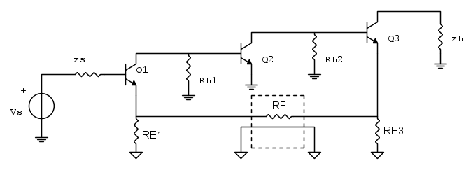

[15] Re: Retroazione
Messaggioda Foto UtenteIanero » 27 feb 2016, 20:32
IsidoroKZ ha scritto:QUalche considerazione in libera uscita. Buona parte dei tuoi problemi derivano dalla sciagurata abitudine di voler distinguere a tutti i costi il blocco A dal blocco beta, per poi poterne fare i circuiti e quivalenti a doppio bipolo, metterli insieme e calcolare le prestazioni del circuito.
Perfetto, hai ragione, io infatti mi chiedo quale sia A e quale sia beta.
Come è meglio procedere invece per valutare in generale la retroazione presente in un circuito?
Da come mi hai detto quindi potrei anche risparmiarmi di capire chi fa retroazione e chi no, o meglio posso decidere io di considerare una parte come "agente" di retroazione e un'altra come "normale funzionamento non retroazionato".
Puoi farmi vedere però come procederesti in questo esempio specifico?
A occhio io avrei detto così, non come dice il libro.
perché non funzionerebbe questo così?
In fondo sarebbero 3 emettitori comuni classici in cascata, forse perché andrei fuori dalla zona lineare già al secondo transistor?
Sì, l'uscita è lì.

[16] Re: Retroazione

[17] Re: Retroazione
Messaggioda Foto Utentebanjoman » 27 feb 2016, 20:47
IsidoroKZ ha scritto:In ogni caso se analizzi il tuo circuito direi che la retroazione preleva una corrente e confronta una tensione.
E' proprio questo il punto: non e' chiaro quale e' l'uscita. Se il carico e' sul collettore hai ragione tu, sarebbe una corrente-serie. Ma potrebbe anche essere che l'uscita sia prelevata sulla R_e dell'ultimo stadio. E allora sarebbe una tensione -serie. :mrgreen:
Secondo me sul libro lo dice qual'e' il carico.

[18] Re: Retroazione
Messaggioda Foto UtentePixy » 27 feb 2016, 21:21
Visto l' intervento di voi che penso proprio siate il massimo, approfitto :D
Questo torna anche a me
Qui mi hai confuso Foto UtenteIsidoroKZ
In che senso sono 3 emettitori comuni per quanto riguarda il segnale ?
Nel senso che se consideriamo la reazione a parte, allora dobbiamo considerare gli stadi ad emettitore comune ?

[20] Re: Retroazione
Messaggioda Foto UtenteIsidoroKZ » 28 feb 2016, 0:30
Ianero ha scritto:Come è meglio procedere invece per valutare in generale la retroazione presente in un circuito
Il tipo di retroazione (prelievo/confronto) bisogna saperlo riconoscere per sapere che cosa aspettarsi in termini di impedenze. Da notare che ci sono anche prelievi e confronti misti, in cui si preleva una combinazione lineare di tensione e corrente. L'effetto ti sara` piu` chiaro quando farete la formula di Blackman (ammesso che la facciate).
Per fare i conti su un sistema retroazionato preferisco usare la tecnica del rapporto di ritorno, secondo quello che fa Rosenstark. Il suo libro e` scaricabile dal suo sito.
Ianero ha scritto:Da come mi hai detto quindi potrei anche risparmiarmi di capire chi fa retroazione e chi no, o meglio posso decidere io di considerare una parte come "agente" di retroazione e un'altra come "normale funzionamento non retroazionato".
Capire come e` fatta la retroazione in uno specifico circuito e` indispensabile, dove passa, quali grandezze sono coinvolte... Separare nettamente A e beta non mi pare cosi` importante, ridurre i due blocchi in due doppi bipoli mi pare deleterio, anche se e` ancora molto utilizzato da tanti testi.
Ianero ha scritto:Puoi farmi vedere però come procederesti in questo esempio specifico?
No! Prima devi imparare a capire come funziona il circuito, poi posso raccontarti ccome lo farei IO, non come lo vuole il tuo professore. E quello che faccio io e` solo uno dei tanti metodi "moderni" che non richiedono di usare i doppi bipoli.
Ianero ha scritto:perché non funzionerebbe questo così?
Quello non mi pare sia il circuito che ottieni togliendo solo RF:
Se togli RF, le due resistenze RE1 ed RE2 rimangono nel circuito. Solo che non riesci a trovare la matrice Z della rete beta di retroazione. Dovresti cercare qualche altra matrice, circuito equivalente... Credo si possa anche fare lasciando una delle due RE nel circuito A, e l'altra dentro beta. A quel punto la matrice Z non e` degenere... MA CHI SE NE FREGA! non e` il modo piu` conveniente di farlo!
Ianero ha scritto:In fondo sarebbero 3 emettitori comuni classici in cascata, forse perché andrei fuori dalla zona lineare già al secondo transistor?
Non c'entra nulla: si e` in piccolo segnale, il che vuol dire che prima linearizzi il circuito poi anche se all'ingresso metti un urcavolt, il modello e` sempre lineare. Anche in spice quando fai l'analisi AC e` conveniente mettere in ingresso un generatore da 1V, cosi` le tensioni che leggi in giro sono direttamente le amplificazioni.
