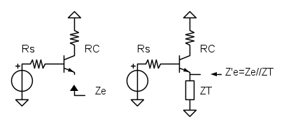

Ianero ha scritto:Dalla base vedo:
Z_{eq1} \approx R_s+r_x+r_{in}+\beta Z_e
Hai saltato un +1 e Rs forse e` di troppo, perche' guardi dentro la base, dopo il generatore e l'eventuale rete di polarizzazione. quindi
Z_b \approx r_x+r_\pi+(\beta+1) Z_T
(nota che sono tornato a ZT per l'impedenza sull'emettitore)
Perche' usi il nome rin? Fa pensare a una resistenza di ingresso, in realta` quella e` la r pi greco.
Se invece consideri l'impedenza vista dal generatore allora ci vuole Rs, e magari bisogna anche considerare la rete di polarizzazione
Ianero ha scritto:Dall'emettitore invece:
Z_{eq2} \approx Z_e + \frac{R_s+r_x+r_{in}}{\beta}
Qui manca il +1 sommato al beta (ma non ha nessuna importanza), e stai calcolando l'impedenza vista non guardando nell'emettitore, ma quella guardando nell'emettitore attraverso ZT.
Le prime due impedenze Ze e Z'e sono quelle che normalmente si usano, e sono rappresentate nei due schemi qui sotto.
Z_e=\frac{R_s+r_x+r_\pi}{\beta+1}
Z^\prime_e=Z_T/\!/Z_e=Z_T/\!/\frac{R_s+r_x+r_\pi}{\beta+1}
la terza, quella che hai definito nella tua formula non mi pare abbia applicazioni ed e` quella qui sotto
Ianero ha scritto:dove per il MOS \beta è infinito.
Puo` essere comodo pensarlo cosi`, ma anche pericoloso perche' bisogna ricordarsi che anche quella che chiami rin va ad infinito e in alcune formule ti ritrovi una forma indeterminata infinito diviso infinito che in realta` il piu` delle volte e` gm.
