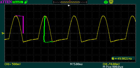

Messaggioda Foto Utentelucaking » 6 apr 2016, 13:57
BrunoValente ha scritto:proprio in quella discussione se ne parlò ampiamente...
Si, il diodo lo lascio, ho letto quella discussione(ho detto che l' ho letta, non che ho capito tutto quello che c'è scritto :D).
BrunoValente ha scritto:Sei sicuro che il diodo sia ancora buono?
Bella domanda...
Scherzi a parte, penso di si, questa è la forma d' onda ai suoi capi facendoci passare circa 10 mA a 24 V ac.
Domanda:
per calcolare il valore di corrente massimo che scorre nel led, ho messo su questo, inserendo un resistore da 100 ohm in serie al led:
ed ho misurato nei punti A e B la caduta di tensione prima con il tester in AC leggendo 0.6 V
che convertiti in RMS dovrebbero darmi:
\frac{0.6V\sqrt{2}}{100\Omega} = 8 mA
e poi con l' oscilloscopio ottenendo questa forma d' onda:
dalla quale pensavo di ricavare il valore massimo di tensione che cade su R2 al quale in questo caso dovrebbe corrispondere anche il valore massimo di corrente, è giusto?
Il problema nasce qui, quale valore massimo di tensione devo considerare, 1,8V(linea verde) o 1,2V(linea viola)?
Siamo alle solite, vorrei capirci qualcosa di piu e brancolo nel buio.

Messaggioda Foto UtenteIsidoroKZ » 6 apr 2016, 14:17
lucaking ha scritto:Siamo alle solite, vorrei capirci qualcosa di piu e brancolo nel buio.
Comincia a mettere l'oscilloscopio accoppiato in DC, SEMPRE, a meno che non ci siano delle buone ragioni per accoppiarlo in AC. In questo caso non ci sono :-)
Poi ingrandisci sempre "il piu` possibile" le scale, ed eventualmente sposta lo zero, in modo che la forma d'onda occupi la maggiore quantita` di schermo. Nella tua forma d'onda probabilmente riesci a vedere tutto il segnale anche con 200mV/divisione e sicuramente riesci a vedere quelloc he ti serve a 2ms a divisione di velocita` di scansione.
Ripubblica poi la seconda foto.
L'oscilloscopio si usa SEMPRE accoppiato in continua, a meno che non ci siano delle buone ragione per accoppiarlo in alternata. Usarlo sempre accoppiato in AC vuol dire come minimo buttare via un pezzo di informazione che potrebbe essere utile, e in altri casi vuol dire vedere una forma d'onda che non e` quella reale.

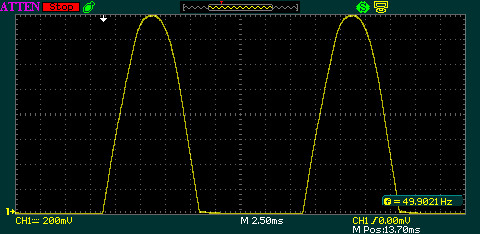

Messaggioda Foto Utentelucaking » 6 apr 2016, 18:16
:oops: non ho ben chiara la faccenda dell' accoppiamento AC DC o GND, dovro dedicarci un po di tempo e capirlo per benino.
Cosi è piu semplice.
Ma è giusto il ragionamento
Imax = \frac{Vpp}{R}= \frac{1.6}{100}= 16 mA
per trovare la corrente massima sul led?
