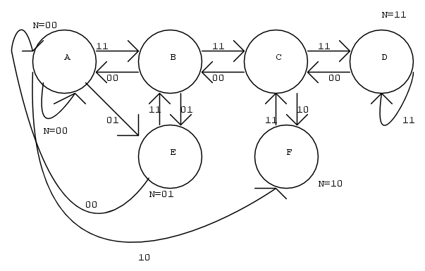

salve no no questa è lo stg:
Perché mai? leggi attentamente l'enunciato:
il passaggio da uno stato al successivo avviene con ingressi 00 o 11
(perché lo fai tornare indietro?)
La semplificazione a cui accennavo è che puoi considerare
un solo segnale d'ingresso I dato dall' XOR dei 2 ingressi.
Se questo è =0 avanzi nella sequenza, se =1 resti nello stato
in cui ti trovi.
Quindi se parti dallo stato S=000 (a cui corrisponde l'uscita N=00)
con I=0 vai allo stato S=001 (a cui corrisponde N=01), altrimenti
rimani in S=000.
La "sequenza" (già citata nel post[2]) continua così fino ad S=101
(dopodiché torna ad S=000), mentre N si incrementa fino a 11
per poi decrescere...
Più di così non posso dirti, ma vorrei che tu arrivassi da solo
alla stesura dell' STG

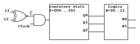

Poiché il tuo STG non arriva, ecco come l'avrei fatto io:
dove I è l'OR esclusivo degli ingressi:
S è il numero dello stato, N la combinazione delle uscite.
Questo grafico mostra che per realizzare gli stati serve
un contatore binario modulo 6, con l'avanzamento
del conteggio del clock solo con I=0.
Nella macchina di Moore le combinazioni delle uscite
sono determinate unicamente dagli stati (e non
direttamente dagli ingressi), quindi N dipende solo da S.
In definitiva la macchina di Moore per il caso in esame è la seguente:
Fin qui sei d'accordo? Domande?

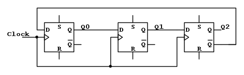

In questo caso particolare però, osservando che
il contatore degli stati è un semplice contatore modulo 6,
si può adottare una configurazione semplicissima che non usa
alcun elemento logico oltre i 3 FF:
In realtà si tratta di uno shift-register
che commuta le uscite Q con sequenza diversa
dalla numerazione binaria, ma questo non impedisce
di fare una tabella delle uscite N che ne tenga conto.

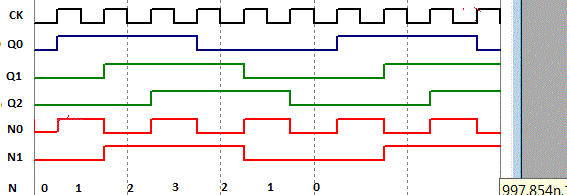

In definitiva si ottiene il risultato voluto come dimostra
questa simulazione:
