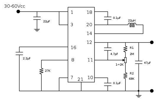

Messaggioda Foto Utentealev » 19 mag 2016, 19:28
FedericoSibona ha scritto:Ehm.. qualcuno l'LT8631 lo aveva già trovato (link nel messaggio #3)
Hai ragione, mi sono fatto ingannare dal numero 5856 del link :ok:
FedericoSibona ha scritto:prova a vedere questo http://www.linear.com/solutions/5856
Però, io ho fatto lo schemetto :D ;-) ;-)
EDIT: attenzione, ho modificato il valore di una resistenza del partitore (errore di calcolo :oops: )

Messaggioda Foto Utentealev » 20 mag 2016, 8:44
si potrebbe pensare di interporre un trimmer da 100K per una regolazione fine
Mi sono accorto che mettendo un trimmer da 100K, la regolazione è troppo sensibile
Perciò, considerato che la formuletta è:
R_{1}=R_{2}\left ( \frac{V_{out}}{0.808} - 1 \right )
con R1 = 2M ed R2 = 68K verrebbe fuori una Vout = 24,57, ossia poco oltre quello che ci serve; sempre applicando la formuletta con Vout = 24 ed R1 = 2M ne viene fuori R2 = 69622,6
Perciò, considerate le tolleranze, io sceglierei un trimmer da 1-2K
Schema aggiornato:

Messaggioda Foto Utentelrinetti » 21 mag 2016, 16:32
Grazie Alev per la tua preciosazione.
C'e' modo di porre in serie al ramo di circuito che alimenta l'integrato una qualche protezione che si apre quando la alimentazione supera i 30V ?

Messaggioda Foto Utentealev » 21 mag 2016, 18:20
Uhm....ma a che scopo :?:
Se l'8631 regola per conto suo la tensione, qual è la necessità di tagliare la tensione in ingresso :?:

Messaggioda Foto Utentealev » 21 mag 2016, 18:26
Ok, adesso è più chiaro ma mica tanto... :roll:
Quale range di tensioni prevedi in ingresso :?:
L'8631 sopporta in ingresso fino a 100 V....non ti bastano ;-) :?:

Messaggioda Foto Utentelrinetti » 21 mag 2016, 20:03
Si i 100V del chip vanno benissimo,
ma per ragioni di sicurezza preferisco che non ci siano parti o componenti sotto tensione oltre i 60V.

Messaggioda Foto Utentealev » 21 mag 2016, 20:18
Guarda che in elettrotecnica ed elettronica non funziona come credi
Nel caso di un carico elettrico, nei due ambiti citati, sulla base delle esigenze di tensione e corrente, si sceglie di adottare l'impianto oppure il circuito elettronico che permette di soddisfare le specifiche di progetto
Quindi, se tu non stabilisci la tensione (oppure il range di tensioni) in ingresso, non è possibile concepire un impianto oppure un circuito elettronico idoneo alle esigenze
perché :?:
Semplice, non avendo dei vincoli definiti, non è possibile progettare alcunchè; sarebbe come progettare una casa senza decidere prima quanta superficie deve avere, quanti piani, ecc

Messaggioda Foto Utenteabusivo » 21 mag 2016, 21:20
lrinetti ha scritto:...C'e' modo di porre in serie al ramo di circuito che alimenta l'integrato una qualche protezione che si apre quando la alimentazione supera i 30V ?
Un fusibile seguito da un crowbar?
