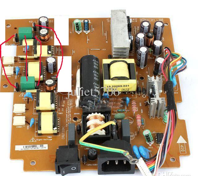

Riparare un monitor HP L1955
[11] Re: Riparare un monitor HP L1955
Messaggioda Foto Utenteingmarketz » 25 mag 2016, 20:35
ok grazie a tutti, problema risolto trovati tutti i componenti, grazie ai vostri link. Ovviamente uno schema elettrico sarebbe stato super utile da parte di HP . Comunque e' andata grazie a tutti.

Messaggioda Foto Utenteelektronik » 25 mag 2016, 21:16
Ciao Alev, e proprio guardando il tuo pdf che ho notato questa assonanza inserisco l'immagine opportunamente evidenziata dal taglio delle due parti per poter rifare le piste guardando la parte buona.

Messaggioda Foto Utentealev » 26 mag 2016, 8:14
Grazie Foto Utenteelektronik :ok: , mi ero già accorto che avevo visto male
