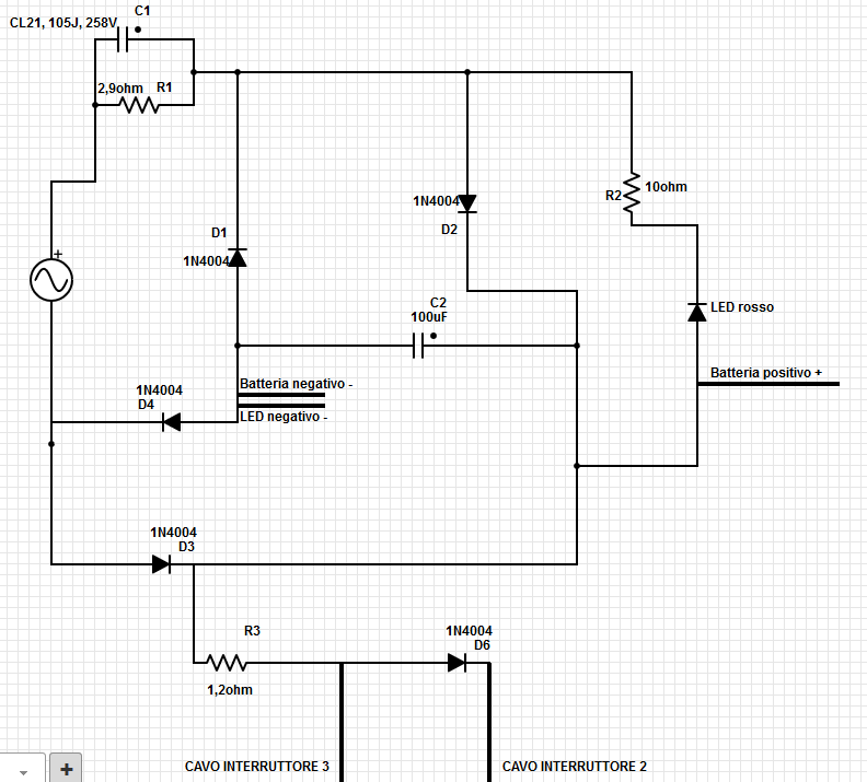

[13] Re: Come alimentare una lampada a led da tavolo
Messaggioda Foto Utenteduckforce » 16 lug 2016, 12:46
Sono riuscito (credo) a disegnare il circuito, spero di averlo fatto bene. I diodi sono tutti uguali, ma il programma non mi permetteva di inserire la sigla che c'è scritta sopra: N4007 - KED

[14] Re: Come alimentare una lampada a led da tavolo
Messaggioda Foto Utenterichiurci » 16 lug 2016, 16:20
non mi quadra molto.... ma nella basetta entra direttamente la 220 V o c'è un trasformatorino esterno?
Poi sembra incompleto...dove vanno a finire i "cavi interruttore 1 e 2"?
Infine.. se come sembra sono tutti in parallelo non dovevi alimentarli direttamente a tensioni maggiori di 3V.
Potrebbe (dico POTREBBE) essere andato in corto uno o più LED, e di conseguenza gli altri non si accendono.
Sei capace di fare test con un minimo di misure?
Es alimentare la basetta LED con 3V (non di più) e misurare che corrente viene assorbita

[16] Re: Come alimentare una lampada a led da tavolo
Messaggioda Foto Utentesetteali » 16 lug 2016, 19:00
controlla il valore di R1 non credo che sia 2,9ohm

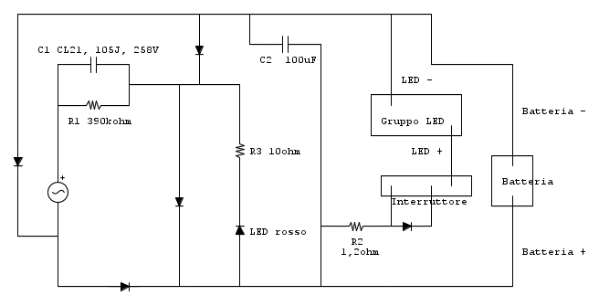

Messaggioda Foto Utenteduckforce » 16 lug 2016, 20:33
Ho tentato di smanettare su FidoCad, ma non sono riuscito a fare uno schema decente, quindi ho deciso di copiare la scheda papale papale e riportarla sempre su FidoCad. Le piste sono disegnate con dei poligoni, dovrebbe capirsi. Ecco lo schema
A parte l'interruttore, che non sapevo come disegnare, il resto è esattamente la scheda rovesciata. Non c'è nessun trasformatore, nella scheda entrano direttamente 220 V.
Avete ragione, non ho misurato le tensioni sotto carico. I LED si illuminano comunque tutti quanti allo stesso modo, non ce n'è nessuno bruciato, spero che con lo schema che ho postato si risolva qualcosa.
@setteali ho confuso i colori, il resistore è da 390kohm :mrgreen: grazie per avermelo fatto notare

[18] Re: Come alimentare una lampada a led da tavolo
Messaggioda Foto Utenterichiurci » 16 lug 2016, 22:05
Aaaarghhh!
Ma è un rompicapo così!
Se entra la 220 V è un classico esempio di alimentazione diretta da rete; prova a rifare lo schema in maniera "ortodossa" e più leggibile come in questo mio articolo:

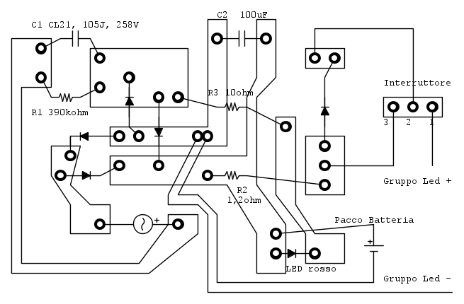

[19] Re: Come alimentare una lampada a led da tavolo
Messaggioda Foto Utenteduckforce » 17 lug 2016, 12:52
Ecco, ho cercato di fare del mio meglio; questo è quello che ne è venuto fuori:
@richiurci Ho letto l'articolo, complimenti è una bella idea. Penso che quando avrò abbastanza manualità con queste cose farò anche io un progettino basandomi sul tuo. Per adesso mi accontento di non far esplodere questa lampada cinese :lol:

[20] Re: Come alimentare una lampada a led da tavolo
Messaggioda Foto Utenterichiurci » 17 lug 2016, 20:42
continui a fare errori nello schema...
comunque...SEMBRA ci sia un partitore capacitivo da rete, che alimenta condensatore e batteria.
Ma la R serie di 1,2 Ohm esclude che i LED siano alimentati a 3V... ma finché non riuscirai a essere preciso non riusciremo a capirci granchè.
Il valore di R2 è misurato o dedotto dai colori? Sei riuscito a fare altre misure?
