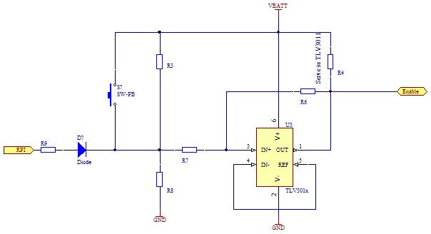

Ciao a tutti e grazie per le risposte...
Mi piace il circuito di Jackd, ma purtroppo non funziona... L'ho testato con il simulatore ma resta il problema che essendo il valore di uscita del raspberry di 3.3V, il segnale sul pin di enable resta troppo basso (3,75V con un BC328), vanificandone il funzionamento...
Probabilmente l'unica soluzione è quella del convertitore di segnale da 3.3V a 5V, altrimenti dovrò usare 3 transistor...

[14] Re: Come mettere a GND un PIN in pullup
Messaggioda Foto Utenteluxinterior » 2 ott 2016, 14:45
usando un TLV3011 prova simualre il cirucito dell'imamgine
Devi cacloare il partitore in modo da avere sul pin 3 del comparatore una tensione inferiore a 1.24 V
Quando premi il tasto o alzi il pin del raspberry devi anadre oltre la soglia di 1.24

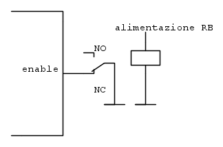

Messaggioda Foto UtenteJackd » 4 ott 2016, 11:29
Pensavo cosi tra me e me, ma rimuovere la resistenza di pullup e mettere al suo posto un 4066 comandato dal tuo raspberry, sarebbe un operazione che riusciresti a fare?

[16] Re: Come mettere a GND un PIN in pullup
Messaggioda Foto UtenteBrianz » 4 ott 2016, 12:21
usando un relè reed genere http://www.tme.eu/it/details/he721c0500 ... ittelfuse/
Se il Rasp è alimentato il relè è eccitato e il contatto è aperto. Pws on
Se il Rasp non è alimentato, il relè è spento e il contato chiude a massa. Pws off.
