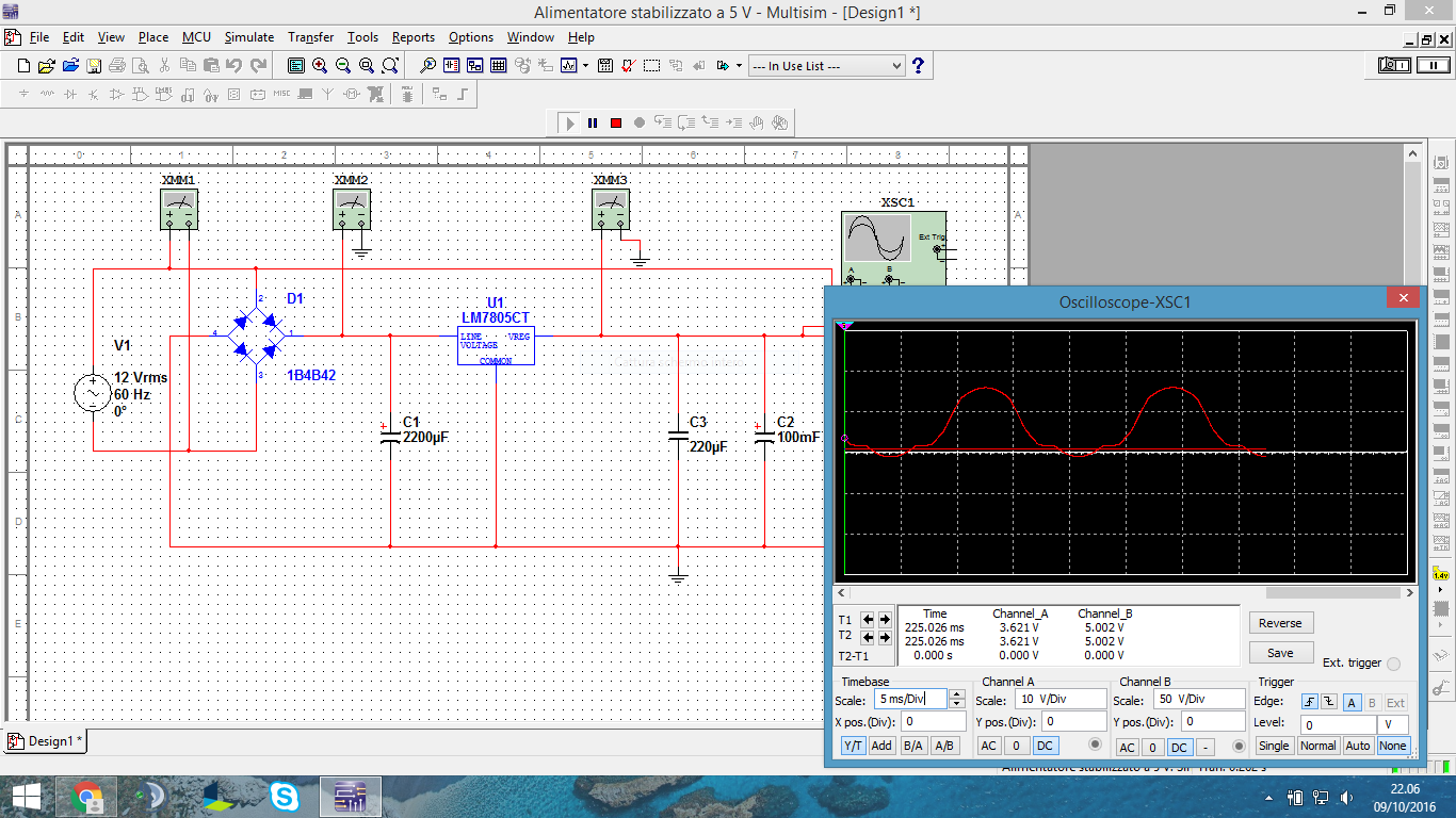

Un generatore in alternata non ha, strictly speaking, un negativo. L'errore e` aver collegato un estremo del generatore al potenziale di riferimento e anche il negativo della parte in continua allo stesso potenziale.
Altri errori poi sono il fatto che la tensione di ingresso al ponte e` una continua e quando la metterai alternata probabilmente ci sara` un problema di ampiezza, ma quello viene dopo.

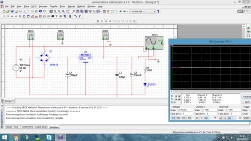

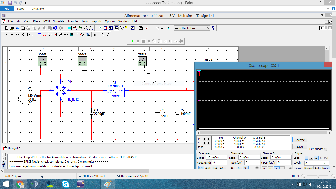

Ho provato a fare come indicato..ma non vaa. Scusate la mia insistenza, ma ormai deve funzionare ahaha O_/

Secondo me, sono i collegamenti dell'oscilloscopio XSC1 (che non si vedono) che ti incasinano tutto :roll:

Il circuito e` analizzabile da spice, ma ci sono dei problemi di convergenza nell'analisi transitorio.
Come prima cosa metterei un valore piu` ragionevole per la tensione di ingresso, ad esempio una tensione efficace di 12V, non di 120V.
Poi se questo non basta, proverei a mettere un condensatore da 1nF in parallelo a ciascun diodo, anche se essendo diodi "veri" non dovrebbero dare problemi di convergenza.

Ora mi sembra che la simulazione funzioni.
Chi ti ha "venduto" il circuito (simulato) come funzionante, prima con un ingresso in DC e poi con una tensione efficace in ingresso di 120V?

Non vedo il senso di collegare, sul canale A dell'oscilloscopio, la tensione dal generatore V1 ed il potenziale di riferimento in uscita dalla stabilizzazione
Anche l'ingresso sul 7805 con una tensione di 170 V, penso porti alla distruzione dell'integrato
