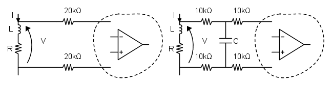

rugweri ha scritto:Come vedi, la risposta dei due filtri è - soprattutto in fase - abbastanza diversa (al netto del fatto che sono entrambi passa-basso e che hanno la stessa frequenza di taglio)...
Sei sicuro? A me sembra che debbano avere la stessa risposta: le fasi dovrebbero essere identiche e le ampiezze dovrebbero differire di 6dB, visto che il secondo oltre che filtrare divide anche per 2.
Nel secondo di certo non stai guardando ai capi del condensatore, forse stai guardando tra l'ingresso e il morsetto in basso del condensatore.

Concordo con Bruno Valente. Il secondo filtro e' un circuito anomalo, la VUscita e presa fra il capo alto di C1 e massa. E' quello che volevi? Non credo.
E un passa basso seguito da un passa alto.
L'attenuazione massima e' 6dB. La fase prima scende verso -90 poi risale a zero. Se consideri una frequenza tendente a infinito si riduce a partitore divisore per due.

Ammetto l'errore.
Mi dispiace :oops:
EDIT: ho rifatto i calcoli: quel circuito lì è effettivamente un passa-basso (tra l'altro - cretino che sono #-o - l'avevo spiegato proprio qualche post prima), ma in LTSpice ho fatto rappresentare (come mi avete fatto notare voi, Bruno Valente e MarcoD) la tensione tra il condensatore e massa, e non quella ai capi del condensatore... ecco cosa succede ad essere disattenti :roll:

Dopo concerto e cena, provo a tenere fede alla mia promessa.
Un resistore, anche se e` antinduttivo come deve essere in questo caso, ha comunque sempre una induttanza serie che ha, come minimo, un valore che dipende dalla lunghezza del resistore e come ordine di grandezza e`dalle parti di 1nH/mm.
Se fai passare una corrente I(s) attraverso un resistore reale hai una situazione di questo genere
e la tensione V che si localizza ai capi del resistore vale V(s)=I(s) \cdot (R+sL). Uso le trasformate di Laplace perche' sono piu` semplici da usare delle eq. differenziali e tanto sto solo calcolando funzioni di trasferimento.
Oltre al termine voluto V=RI, c'e` anche il termine rompiscatole V=sLI che e` un termine derivativo. Se la corrente sale linearmente leggo una tensione piu` alta di quella voluta, con un errore costante. Se c'e` un salto di corrente l'induttanza genera un picco di tensione molto alto, di valore pari a L\frac{\text{d}i(t)}{\text{d}t} (sono tornato un attimo nel dominio del tempo perche' e` piu` facile da vedere l'extratensione).
Se non voglio questo termine di troppo, che essenzialmente e` uno zero di trasmissione dell'impedenza, devo aggiungere un polo per cancellarlo. Un modo semplice (e approssimato) per farlo consiste nel mettere un filtro passa basso RC in questo modo
dove V_f e` la tensione filtrata. Per far si` che il filtro non disturbi la misura, e` opportuno scegliere R_1>\!>\!>R (notare i tre >), poi si fa in modo che la costante di tempo del polo introdotto dal filtro \tau_p=R_1C sia uguale alla costante di tempo dello zero introdotto dall'induttanza \tau_z=\frac{L}{R}.
Con complicati passaggi matematici, uguagliando le due costanti di tempo si ottiene R_1C=\frac{L}{R} Se si sceglie a buon senso R_1 si puo` calcolare il valore della capacita` del filtro C=\frac{L}{RR_1} Con i valori di resistenza dello schema si vede che la stima dell'induttanza fatta e` dalle parti di 27nH e quindi il condensatore viene da 27pF.
Il circuito effettivo e` un po' piu` complicato perche' c'e` un ingresso differenziale, con due resistenze e un operazionale dietro. In questo caso per avere delle capacita` piccole, non rovinare la stabilita` dell'amplificatore, si parte da questa situazione e si divide la resistenza a meta`, mettendo in mezzo il condensatore.
Se il condensatore fosse messo "piu` a sinistra", ad esempio con 1kohm e 19kohm, ci vorrebbe un condensatore piu` grande. Se fosse messo piu` a destra (19kohm e 1kohm) ci vorrebbe lo stesso condensatore piu` grande e in piu` si ridurrebbe la stabilita` dell'operazionale. In medio stat virtus dicevano i latini, e non avevano tutti i torti, anche se in qualche caso potrebbe essere desiderabile suddividere la resistenza in due parti non uguali (essenzialmente in presenza di disturbi accoppiati capacitivamente).
Piccolo post scriptum. Quanto ho detto a proposito del polo che cancella lo zero, e` sbagliato! Quella che ho mostrato e` una soluzione "intuitiva", che funziona, ma non proprio come l'ho raccontato. Se si scrive la funzione di trasferimento Z(s)=\frac{V_f(s)}{I(s)} del primo schema, si ottiene una funzione del tipo
Z(s)=\frac{sL+R}{s^2LC+sC(R+R_1)+1}
e con il valore di C indicato prima C=\frac{L}{RR_1} si ottiene
Z(s)=\frac{RR_1}{sL+R_1}=\frac{R}{s\frac{L}{R_1}+1}
dove si vede che la lettura in continua e` giusta, e la transimpedenza vale R, ma c'e` un polo alla frequenza f_p=\frac{R_1}{2\pi L} e quindi da qui si ricava un limite inferiore al valore di R1, che prima era semplicemente stato assunto molto maggiore di R. In pratica quasi qualunque scelta iniziale di R1 va bene. In questo caso il polo inaspettato e` a quasi 60MHz (sempre che si creda a questa formula e ci si dimentichi che ci sono TANTI altri effetti parassiti).
Infine ancora una nota. Il circuito iniziale e` un amplificatore differenziale fatto con un solo operazionale. Questo circuito e` abbastanza balordo da esaminare bene perche' ha gli ingressi a impedenze diverse e uno dei due ingressi ha un circuito equivalente che non e` semplicemente una resistenza ma e` una resistenza piu` un generatore di tensione :( .
Questo vuol dire che se si collegano "a capocchia" a ground uno dei due lati del generatore si ottengono delle prestazioni diverse perche' a quel punto entra in gioco l'amplificazione di modo comune (dovuta ad esempio alle tolleranze dei resististori), e, almeno io, non riesco a dire al volo se il circuito funziona ancora bene o no, devo fare i conti.
Per ulteriori dettagli bisogna invocare chi l'elettronica la sa davvero, ad esempio Foto UtenteDirtyDeeds che mi aveva fatto notare questi problemi.

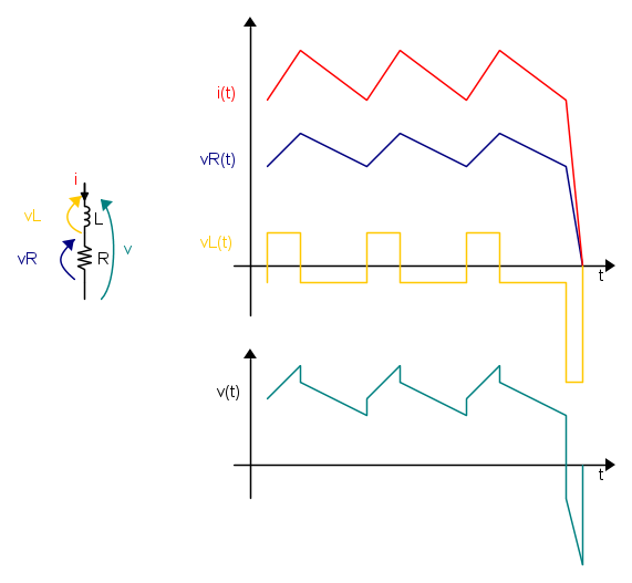

La variazione lineare di corrente mi torna. Approssimando le variazioni di corrente durante ciascun periodo di PWM credo possano essere più o meno lineari.
Una cosa così diciamo
Invece con i "salti di corrente" a cosa ti riferisci?

Mi riferisco all'andamento istantaneo della corrente misurata, dato che il segnale entra direttamente nell'amplificatore. Se non si mette il filtro come mostrato prima, quello che si ottiene sono queste forme d'onda
La curva rossa e` la corrente "originale", la curva blu la caduta di tensione sulla parte resistiva del resistore, quella gialla la tensione derivata dovuta all'induttanza parassita, infine la somma delle due da` la curva verdognola, quella che viene letta dall'amplificatore differenziale senza il condensatore.

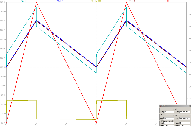

Qui sotto c'e` una simulazione fatta con la versione single ended del circuito. La resistenza di sense e` da .1Ω con 27nH in serie, cui segue il filtro passa basso con R1=10kΩ e condensatore da 27pF.
I colori sono gli stessi del disegno. Rosso la corrente, che va da 1A a 2A. blu la caduta di tensione sulla parte resistiva del resitore, giallo la caduta di tensione sulla parte induttiva, verdognolo la tensione complessiva che si misura sulla resistenza di sense. In marrone scuro, praticamente sovrapporto alla curva blu, c'e` la tensione dopo il filtro passa basso che toglie l'effetto della resistenza.
