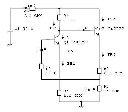

R4 e R6 non sono in serie quindi non puoi applicare il partitore di tensione. Per trovare il BIAS bisogna considerare tutti i condensatori dei circuiti aperti; servono V_{BE} e \beta_F dei transistor. Si può supporre V_{BE} = 0.65 V o un valore simile in quanto è la tensione di una giunzione polarizzata direttamente.
Qualche regoletta per risolvere il BIAS:
-Semplificare il circuito facendo gli equivalenti Thevenin (in questo caso non ce ne sono).
-Scrivere equazioni alle maglie.
-Usare come incognite le correnti di base.
-Non passare per il collettore (si aggiungono altre incognite).

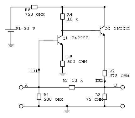

Dai consigli di MarkyMark ho trovato il circuito in continua che dovrebbe essere questo:
Ho ricavato la I_{E1}=\frac{V_{BE1}}{R_{5}}
I_{E1}=\frac{V_{BE1}}{R_{5}}=1,08\, mA\,\:
quindi poiché
I_{E1}\approx I_{C1}\approx\beta I_{B1}= 7,2\, \mu A\,\, \, \ con\, \, \, \,  \beta =150\, \, \, vedendo\, \, \,la\, \, \,curva\, \, \,dal\, \, \,datasheet
Ho notato che ho una rete a doppio bipolo e dal forum ho trovato questa spiegazione:
http://www.electroyou.it/vis_resource.php?section=ArtCorso&id=132#p3
Quindi applicando le formule nel mio caso risulta che:
\left\{\begin{matrix}
I_{B1}= &(\frac{1}{R_{1}}+\frac{1}{R_{2}})V_a+  &\frac{1}{R_{2}}V_b \\
I_{E2}= &\frac{1}{R_{2}}V_a+  &(\frac{1}{R_{2}}+\frac{1}{R_{3}})V_b
\end{matrix}\right.
(Visto che la corrente di base dovrebbe essere uscente dal quadripolo le ammettenze incrociate G12 e G21 vengono col segno positivo, giusto?)
Quindi ho ricavato :
V_a= &6,5\, mV \\
V_b= &64,5\,mV
\end{matrix}\right.
Quindi ricavo:
I_{E2}= &0,867\, mA\approx I_{C2} \\
I_{B2}= &5,78\,\mu A
\end{matrix}\right.
\left\{\begin{matrix}g_{m1}= &43,2\, mS \\
r_{\pi 1}= &3,47\,k\Omega
\end{matrix}\right.
g_{m2}= &34,8\, mS \\
r_{\pi 2}= &4,31\,k\Omega
\end{matrix}\right.
Secondo voi ho sbagliato qualcosa?
Come posso continuare adesso?
Grazie in anticipo per i consigli.

Il circuito in continua non è quello. Se consideri C_1 in circuito aperto, scorre corrente in R_1?
Non puoi calcolare I_{E1} in quel modo, la caduta di tensione ai capi di R_5 non è V_{BE1}.
Prova a ridisegnare il circuito corretto e a scrivere TUTTE le correnti in funzione delle due correnti di base, supponendo i due transistor in Regione Attiva Diretta. Poi devi costruirti un sistema di equazioni alle maglie che ti permetta di calcolare le due correnti di base.

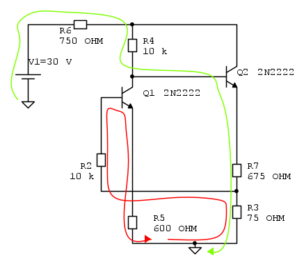

Che erroraccio, comunque ora correggo l'errore e mi ricalcolo tutto, in realtà ho fatto un complesso numero di equazioni alle maglie e ai nodi. Ho scritto un breve riassunto.

Questo è il circuito corretto, suggerimenti da dove partire?
Foto Utentenandotp
12 6
Messaggi: 138
Iscritto il: 24 ago 2016, 10:57
[16] Re: Circuito amplificatore a Banda limitata a due BJT
Messaggioda Foto UtenteMarkyMark » 11 gen 2017, 11:59
Si possono scrivere tutte le correnti in funzione di I_{B1} e I_{B2}. Due incognite quindi ti servono due equazioni alle maglie. Queste due ad esempio
