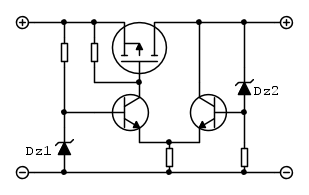

Nella prima pagina del datasheet, lo schema Typical Application mi lascia un dubbio: noi possiamo anche bloccare in tempo zero l'alimentazione primaria, ma se poi l'alimentatore sotto protezione possiede un proprio accumulo di energìa, non potrebbe continuare a produrre disastri?

EcoTan ha scritto:Nella prima pagina del datasheet, lo schema Typical Application mi lascia un dubbio: noi possiamo anche bloccare in tempo zero l'alimentazione primaria, ma se poi l'alimentatore sotto protezione possiede un proprio accumulo di energìa, non potrebbe continuare a produrre disastri?
Stavo proprio pensando la stessa cosa.
Comunque non trovo molto furba una soluzione così drastica che provoca un brutale cortocircuito tramite un SCR e un fusibile che salta: anche a valle dell'alimentatore potrebbe esserci un accumulo di energia, non si può prevedere che tipo di carico verrà collegato, quindi con quale criterio si dimensiona l'SCR che dovrà essere in grado di sopportare una corrente imprevedibile?
Mi sembrerebbe più saggia una soluzione che invece, in caso di sovratensione, al posto dell'annullamento della tensione preveda una ulteriore stabilizzazione, qualcosa del genere per intenderci.
Per tensioni di ingresso di valore inferiore alla somma dei valori di tensione di conduzione dei due diodi zener il mosfet è in piena conduzione, quindi il circuito è trasparente, invece per tensioni di ingresso di valore superiore si chiude l'anello, il circuito va in linearità e la tensione di uscita si stabilizza al valore imposto dagli zener.

L'unica cosa che non ho disegnato nel circuito, ma che nella realtà ho messo nella scatoletta, sono 2 condensatori elettrolitici da 2200 uF sia all'ingresso che all'uscita. Penso che con queste 2 capacità l'eventuale gradino di salita della tensione (nel caso che vada in fumo lo stabilizzatore) dovrebbe rimanere in parte "ammorbidito" dando il tempo al relè di fare il suo compito.
Comunque finché non avrò realizzato uno di quelli più "veloci" terrò per precauzione questo (meglio di niente).

per ovviare il corto ci sarebbe anche questo circuito:
- Allegati
- over-voltage-protector1.jpg (41.95 KiB) Osservato 2046 volte
