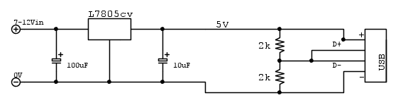

Ho collegato D+ e D- così:
Seguendo le indicazioni dei link:
http://electronics.stackexchange.com/qu ... numeration
http://jestineyong.com/the-mystery-of-usb-chargers/
ho collegato un Samsung Galaxy S5mini e la corrente assorbita è di circa 200mA...ancora troppo poco :cry:

Nel link mi pare che parli di 1,25V su D+ e D- per il tab, e in corto per il telefono, tu così li hai messi a 2,5V....
Scusa ma alla luce di tutto, non fai prima a provare che fa il caricabatterie originale e fare lo stesso?

Ho dimenticato di scrivere che ho provato anche con D+ e D- in corto ma sempre 200mA assorbe
lucaking ha scritto:Scusa ma alla luce di tutto, non fai prima a provare che fa il caricabatterie originale e fare lo stesso?
Non è semplice. Attualmente utilizzo un caricatore Microsoft per il Samsung galaxy ( :lol: )che possiede questo cricuito con le resistenze al capo del cavetto.
Ho controllato il cavetto originale del Galaxy (che si andava a connettere tramite USB all'alimentatore originale anch'esso) e al capo del cavetto non ha circuiti integrati. #-o

:-) Scusa la domanda ma, a parte tutto quanto già detto, il regolatore è dotato di adeguato dissipatore ?
Altrimenti interviene la sua protezione termica integrata e si comporta praticamente come un 78L05... O_/

claudiocedrone ha scritto:il regolatore è dotato di adeguato dissipatore ?
Si, anche sovradimensionato
ovvero? ieri l'ho fatto scaldare leggermente e per breve periodo, non dirmi che l'ho danneggiato :lol:

:-) Ah ok, no tranquillo non si danneggia proprio perché ha la protezione integrata. O_/
