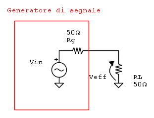

Dipende da quali strumenti hai usato e da che cosa vi hanno detto a lezione. L'impressione e` che sia quella sul carico.
Rileggendo dovrebbe essere la tensione sul carico da 50 Ohm, ma allora cosa sarebbe Vin che MarkyMark
ha detto di ricavare?
matt950 ha scritto:Ma nel primo caso, la Veff che il testo mi dà è la tensione Vin oppure quella sul carico di 50 ohm?
Capisco il tuo dubbio, secondo la mia visione il testo è formulato male, se la vedi come la tensione che su un carico di 50 ohm "sarebbe" etc ... Non lo è perche (implicito) il solo "carico" è quello dell'oscilloscopio - altissimo - ovviamente la tensione va moltiplicata per due.
No non è sbagliato, la Veff è quella in [7] mentre la situazione reale voluta dall'esercizio è in [2].

Allora, ho fatto un po' di casino (senza farla apposta

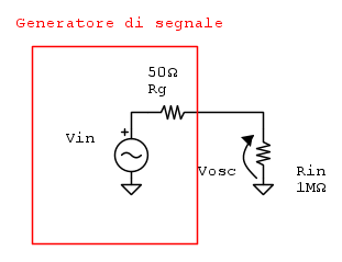

Provo a scrivere passo dopo passo come si calcola la tensione in ingresso all'oscilloscopio:
Se la tensione data dal testo è da intendere come la tensione su un carico da
allora si ha un circuito del genere:
dove è stato rappresentato il generatore di segnale con il suo equivalente Thevenin. Conoscendo la tensione
e le resistenze
e
si può calcolare il valore di tensione del generatore di segnale ideale (Vin).
Ora che conosciamo il valore del generatore di segnale ideale possiamo collegare il nostro carico (oscilloscopio) al posto di
Il circuito diventa
Calcoliamo il valore efficace del segnale in ingresso all'oscilloscopio
Se, come in questo caso,
si ha
con
indico il valore efficace di
allora si ha un circuito del genere:dove è stato rappresentato il generatore di segnale con il suo equivalente Thevenin. Conoscendo la tensione
e le resistenze
e
Il circuito diventa
si ha
con

Sto ragionando sul secondo. Il testo cita proprio così:
"Si vogliono misurare contemporaneamente i segnali di ingresso e di uscita di un amplificatore con guadagno pari a 17 dB, banda 20 MHz, resistenza di ingresso pari a 50 Ohm e resistenza di uscita trascurabile. Il segnale di ingresso, proveniente da un generatore con resistenza di uscita di 50 Ohm, è:
Vin = 0,25*sin[4π(10^7 Hz)t) V (il valore di tensione si riferisce ad un carico di 50 Ohm) "
Qui con Vin intende sempre la tensione sul carico che alla fine coincide con la tensione sulla resistenza d'ingresso dell'amplificatore, oppure Vin è la tensione del generatore di funzioni?
Con l'ipotesi che la tensione sia sul carico di 50 Ohm che coincide con la resistenza di ingresso dell'amplificatore, andando a prelevare quella tensione pongo in parallelo la resistenza dell'oscilloscopio. Quindi la tensione Vin rimane invariata giusto?

- Allegati
- Circ.jpg (3.16 KiB) Osservato 5004 volte
matt950 ha scritto:Con l'ipotesi che la tensione sia sul carico di 50 Ohm che coincide con la resistenza di ingresso dell'amplificatore, andando a prelevare quella tensione pongo in parallelo la resistenza dell'oscilloscopio. Quindi la tensione Vin rimane invariata giusto?
Giusto.
