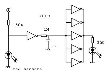

Forse é un idea un po' balzana, ma potrebbe funzionare.
Il led rosso sensore (incapucciato nero), dovrebbe avere 1.8V e un assorbimento di circa 20 microA;
l'idea si basa sul fatto che il cmos va in transizione a 4x0.45 V = 1.8V quindi un livello di 1V x batteria.
La RC serve a "indurire" il livello, i valori sono indicativi.
Inizialmente l'alimentazione del cmos sarebbe minimo 4.8V e il livello di transizione 4.8x0.45=2.16V
a parte i miei molti dubbi su un simile circuito...hai letto cosa ho scritto?
Se l'OP chiede di monitorare la scarica di un pacco batteria non basta che un circuito accenda un LED.
Oltre a monitorarle singolarmente dovrebbe pure FERMARE la scarica. Un LED acceso non salva le batterie.
comunque io uso le nimh in molti impieghi senza circuiti di controllo, sono molto robuste e sopportano bene le sovrascariche... meglio non fare circuiti inutili che col loro assorbimento probabilmente scaricherebbero le pile più dell'apparecchio collegato...
