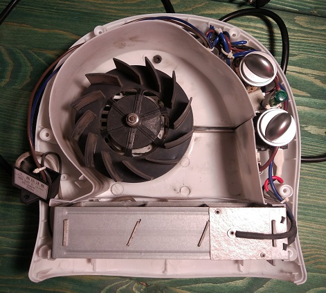

Purtroppo fino a domani non posso misurare niente, il multimetro ha le pile scariche, però sotto il fusibile termico c'è una specie di contatto, forse quello funge da sicurezza?

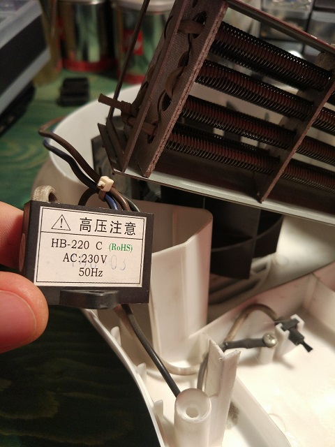

In tutto ciò non riesco a capire cosa sia il componente nero e cosa sia quel filo sfilacciato che va a finire sotto la resistenza.

Questo quale sarebbe? forse il componente nero di cui parlavo prima?
Kagliostro ha scritto:Poi le stufette, di solito, hanno due livelli di temperatura e la cosa si attua facendo accendere una sezione delle resistenze disponibili previa chiusura del contatto di un interruttore
Come dicevo, sotto il fusibile termico, c'è una specie di piccolo contatto a pasticche, potrebbe essere quello che divide i 2 livelli?

Resta tutto freddo, ma il termostato principale sembra funzionare, l'altro di cui parli non so quale possa essere.. cioè, forse è quel componente nero di cui parlavo prima, ma non capisco come potrei testarlo.
Si come fusibile termico oltre al tipo assiale in tubetto di metallo con punta di resina, ne viene usato uno in ceramica con i contatti a giorno.
Se hai un alimentatore in continua da 15-20V o anche più con amperometro, a con questo ci alimenti la stufetta e sei libero, senza prenderci la scossa di seguire i vari componenti mettendoli in corto circuito e seguire il cablaggio, tenendo sott'occhio l'amperometro per controllare l'assorbimento, quando trovi l'interruzione.

Ma sto coso nero cos'è?
non trovo nessuna sigla per risalire...

non lo so cos'è quel coso nero, non ne ho mai visti, potrebbe essere un relay, bisognerebbe veder qualcosa in più e poi ....chi lo sa, seguendo il cablaggio si deve capire.
L'alimentatore è semplice, come ti ho spiegato, se alimenti la stufetta e controlli la corrente , ti rendi conto quando trovi l'interruzione, ponticellando i vari punti; certamente la ventola non girerà e non scalderà alla sua potenza, ma ti permette di metterci le mani e appena trovi l'interruzione l'amperometro te la indica.

Allora, intanto col cercafase ho visto che la fase arriva sul fusibile termico che è montato sulla resistenza... a sto punto mi vien da pensare che potrebbe anche essere il commutatore... comunque domani recupero la pila e vediamo che vien fuori.
io proverei con l'alimentatore..............a me il cercafase non è mai piaciuto, specialmente come cercafase, perché come cacciavite ancora meno.

Quel "cubetto" nero potrebbe (dovrebbe) essere un filtro per evitare di mandare disturbi in rete (dovuti ad apertura e chiusura dei termostati)

Allora, credo di aver trovato il problema, praticamente, la fase arriva al fusibile termico, in serie al fusibile si trova una specie di contatto ( termostato? ) a lamelle, che sebbene siano chiuse secondo me non fanno"passare" la fase... Infatti se bypasso queste lamelle la resistenza inizia a scaldare.... Credo quel componente sia il termostato secondario di cui si parlava prima, infatti normalmente è chiuso, in teoria si dovrebbe aprire quando la temperatura sale troppo... al momento però anche da chiuso non funziona.... Domanda... posso, se riesco, provare a carteggiare o comunque ripulire i contatti? Ho l'impressione che l'interuzione sia proprio li... ma pulire i contatti è difficile in quanto di difficile accesso.
Guarda, molte volte li mettono in posti inaccessibili e quindi impossibile fare interventi, per i tentativi che mi è capitato di fare, quando si poteva, scartavetrando un po' i contatti non si risolve molto
