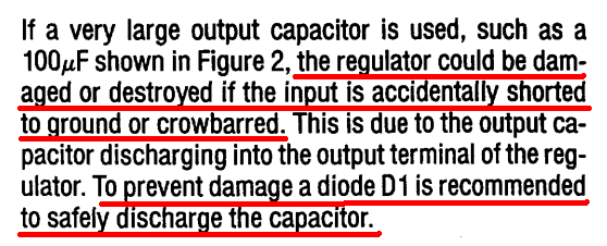

Grazie, sul datasheet che ho io (della ST) sono piu sbrigativi e non c' è spiegazione.
Allora se ho capito bene DS2 serve per far si che se si cortocircuitasse l' uscita, la corrente C2 si scarichi attraverso esso senza passare nell' integrato?

Messaggioda Foto UtenteMariX » 6 apr 2017, 14:01
Ma secondo me protegge l'integrato dal corto circuito (non solo) in uscita (è già protetto di suo) ma in INGRESSO.
In caso di corto circuito sull'ingresso, senza la presenza dei diodi D1 e D2 la corrente dei condensatori si richiudere proprio attraverso il regolatore distruggendolo.

Messaggioda Foto UtenteIsidoroKZ » 6 apr 2017, 14:40
DS2 protegge l'integrato dalla condizione di tensione di ADJ abbastanza piu` grande di OUT. Faccio riferimento allo schema interno di pagina 8 di questo data sheet. Mi serve solo per lo schema che e` praticamente uguale per tutti, il componente specifico della Linear lo commento dopo.
Senza DS2, se c'e` un corto sull'uscita e un condensatore carico sull'ingresso ADJ, potrebbero defungere i transistori Q17 e Q20 che si ritrovano la giunzione base emettitore in valanga.
Invece il diodo fra uscita e ingresso protegge i transistori Q27 e Q28 per la stessa situazione di valanga base emettitore, ed e` richiesto, se la tensione di uscita e` oltre un certo livello.
Questo valeva per i primi regolatori. Le versioni piu` recenti, ad esempio il 317A fatto da Linear Technology il cui data sheet e` linkato prima, non ha piu` bisogno di DS2.

Messaggioda Foto UtenteMariX » 6 apr 2017, 22:21
Foto UtenteIsidoroKZ sono d'accordo per quanto hai scritto sulla rottura dei transistor Q17 - Q20 e Q27 - Q28 con un corto in uscita, ma da quanto è riportato nei due data-sheet postati in [10] e [15] mi sembra di capire che i diodi proteggono l'integrato anche dai corti in ingresso.

Messaggioda Foto UtenteBrunoValente » 7 apr 2017, 10:03
DS2 protegge l'integrato solo dai cortocircuiti in uscita così come lo ha spiegato Foto UtenteIsidoroKZ.
Ovviamente se monti anche DS1 succede che quando avviene un cortocircuito in ingresso anche l'uscita viene trascinata in cortocircuito da DS1, quindi di conseguenza entra in ballo DS2 ad evitare che la tensione di ADJ diventi più grande di quella di uscita e quindi non c'è contraddizione tra quello che ha detto IsidoroKZ e quello che dice il datasheet.
