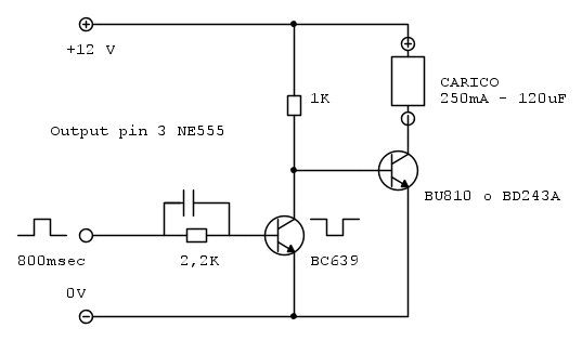

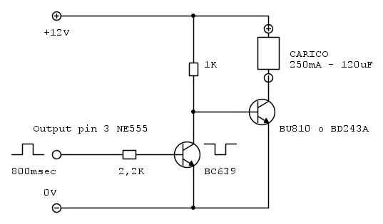

Si, confermo quanto detto nell'ultimo post:
il carico e' sempre alimentato, tranne che per gli 800ms circa di durata dell'impulso positico di ingresso (che proviene da un monostabile NE555).
Allego lo schema e chiedo scusa del ritardo.

Il condensatore di accelerazione e` quello indicato in figura
Il valore dipende dalla resistenza di base con cui e` in parallelo e con il tempo di vita dei portatori nella base. Se il segnale di pilotaggio e` ad "alta tensione", piu` di 6V circa, se si mette il condensatore di accelerazione meglio mettere anche una protezione per la polarizzazione inversa della giunzione BE.
Nel tuo caso non serve, la ragiore della lentezza a spegnersi (*) non e` il transistore ma il condensatore in parallelo al carico che a bassa tensione non consuma piu` tanta corrente e la tensione scende adagio. Ti ci vorrebbe uno stadio push pull se vuoi avere un'onda quadra proprio squadrata. Pero` tieni conto che nel caso di buco di tensione di alimentazione la tensione sul carico e` proprio quella che hai misurato.
Inoltre preferirei usare un MOS, piu` facile da pilotare: con un dispositivo solo ti togli tutti i pensieri.

IsidoroK, posso chiedere se il condensatore sulla base forma quello che si chiama partitore compensato (con la resistenza e capacita' di ingresso del BC639) ?
C'e' un esempio (magari gia' collaudato):
- di uno stadio push pull
- di una soluzione MOS
Si`, il gruppo RC esterno dovrebbe formare un partitore compensato con la
e la
del transistor.
Il problema e` che il gruppo RC del transistore non ha valori costanti, dipende dal punto di funzionamento, ma l'idea e` proprio quella.
e la
del transistor. Il problema e` che il gruppo RC del transistore non ha valori costanti, dipende dal punto di funzionamento, ma l'idea e` proprio quella.
Ho visto lo schema in [14]. Dal momento che ci sono due transitor, non andrebbe "accelerato" anche il secondo di potenza? In questo caso cosa permette di dire che invece questo sarà molto veloce?

Per come e` fatto lo schema il secondo non lo si puo` accelerare, e` essenzialemente pilotato in corrente, non in tensione. Comunque il problema non e` li` ma nelle capacita` sul carico.
