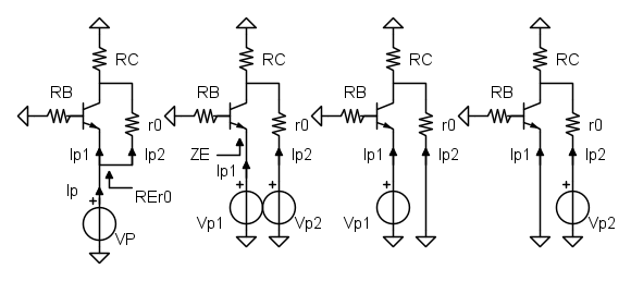

Come dicevo lo risolverei con un generatore di tensione, usando un transistore ideale e mettendo la r0 fuori dal transistore, di cui conosco il comportamento quando non ha la r0. La resistenza di emettitore la si mette alla fine, prima si calcola l'impedenza
Serve sapere che l'impedenza vista guardando dentro l'emettitore di un transistore in linearita` e senza r0 e` Z_E=\frac{R_B+r_\pi}{\beta_0+1}.
Il valore di Ip1 vale I_{p1}=\frac{V_{p1}}{\frac{R_B+r_\pi}{\beta_0+1}} e dipende solo da Vp1. La corrente Vp2 invece ha due contributi.
I_{p2}=\frac{V_{p2}}{r_0+R_C}-\frac{V_{p1}}{\frac{R_B+r_\pi}{\beta_0+1}}\frac{\beta_0}{\beta_0+1}\frac{R_C}{R_C+r_0}
Il secondo termine e` negativo perche' e` corrente che scende lungo r0. La resistenza di emettitore totale, con r0, vale quindi il parallelo di tre contributi
R_{Er0}= \left( \frac {\beta_0+1}{R_B+r_\pi}+ \frac{1} {r_0+R_C} -\frac{\beta_0}{R_B+r_\pi}\frac{R_C}{R_C+r_0}\right )^{-1}
Il primo termine e` l'ammettenza che si vede guardando su per l'emettitore del transistore ideale, il secondo termine l'ammettenza data da r0 in serie con RC, e il terzo termine e` la transammettenza dovuta alla corrente che sale per l'emettitore, esce dal collettore e torna giu` da r0, quindi con segno negativo.
Il primo termine e` sempre maggiore del terzo, perche' il numeratore e` piu` grande e il terzo termine e` moltiplicato per un fattore \frac{R_C}{R_C+r_0} minore di 1, e quindi niente possibilita` di avere una impedenza totale guardando su per l'emettitore minore di zero.
Anche nel caso piu` critico di R_C\to\infty (carico fatto da un generatore di corrente) l'impedenza di ingresso totale vista dall'emettitore e` ancora positiva, R_B+r_\pi

nel caso del mosfet mi è chiaro, però in questo caso non ho capito come faccio a stabilire che:
\beta(R_c//R_L)<r_\pi+(R_s//R_b)
Nel senso è possibile e ha senso avere dei valori che non rendono valida tale disuguaglianza, e che quindi portano rendono la resistenza negativa?

Non devi stabilire che I2 e` positiva (con i tuoi segni). Normalmente I2 e` negativa, ma quello e` solo uno dei tre contributi dell'impedenza, il totale e` sempre positivo.
Quando prendi in considerazione anche ro (e c'e` un carico RC sul collettore), la resistenza vista guardando dentro all'emettitore AUMENTA, perche' la resistenza ro introduce una retroazione positiva.
Un suggerimento. Quando scrivi le equazioni, semplifica la notazione. Se usi RB e RC per indicare tutto quello che c'e` sulla base e tutto quello che c'e` sul collettore si fa molto prima e le espressioni sono piu` leggibili.
