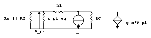

Vorrei per completezza presentare la risoluzione con la formula di Blackman. Come già detto in precedenza T_{SC} = 0 essendo i due morsetti di uscita cortocircuitati.
Di seguito il circuito (so che è fatto veramente male, ma sono alle prime armi, mi impegnerò a migliorarmi) del rapporto di ritorno. Ho supposto di non avere resistenza di emettitore, quindi - se dovesse esserci R_E - bisognerebbe calcolare prima la cosiddetta
g_{m_{eq}} = \frac{g_m}{1+ g_m R_E}
La resistenza di piccolo segnale r_{\pi} è ovviamente modificata di conseguenza come \frac{\beta}{g_{m_{eq}}}
Nella prosecuzione dell'esercizio, g_{m_{eq}} sarà chiamata g_m.
Se non ho sbagliato i calcoli, sapendo che T_{OC} = \frac{g_m V_{\pi} (I_t)}{I_t} dove I_t è la corrente del generatore test e V_{\pi} la differenza di potenziale ai capi di r_{\pi}, si ottiene risolvendo un partitore di corrente che
V_{\pi} = - \frac{R_C}{R_C + R_1 + (R_S \parallel R_2 \parallel r_\pi)} \cdot (R_S \parallel R_2 \parallel r_\pi) \cdot I_t
si osservi che il segno - è dovuto al verso del
quindi il rapporto di ritorno risulta
T_{OC} = \frac{g_m V_{\pi} (I_t)}{I_t} = g_m \cdot \frac{R_C}{R_C + R_1 + (R_S \parallel R_2 \parallel r_\pi)} \cdot (R_S \parallel R_2 \parallel r_\pi)
anche il check dimensionale torna: rapporto tra resistenze e prodotto transconduttanza e resistenza, quindi T_{OC} è adimensionato.

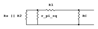

Il calcolo di R_D è ottenuto "ammazzando" il generatore pilotato e si risolve molto banalmente considerando il seguente circuito
R_D = R_C \parallel \left[ R_1 + \left( R_S \parallel R_2 \parallel r_{\pi} \right) \right]
check dimensionale garantito anche in questo caso: è una resistenza.
In conclusione
R_{eq} = \frac{R_D}{1+ T_{OC}}
Chiedo conferma sulla correttezza dei calcoli. Ovviamente la resistenza di Early è stata trascurata.

gac ha scritto: T_{OC} = \frac{g_m V_{\pi} (I_t)}{I_t}
Attenzione, va inserito il segno - nel calcolo del rapporto di ritorno! Nel calcolo a penna e nel risultato finale l'ho considerato ma me lo sono perso nella battitura! #-o
