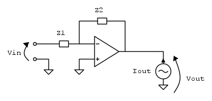

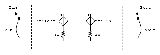

Consiglio di usare i generatori di comando alle due porte, come fanno vedere i libri di elettrotecnica (almeno le prime volte; quando avrai fatto 10^6 esercizi potrai andare a occhio :mrgreen: )
Dal sistema di equazioni che hai scritto
Maker ha scritto:Vu = r_{f}Iin +  r_{o}Iu
Vin = r_{i}Iin +  r_{r}Iu
si capisce che si deve ricavare la matrice delle impedenze a circuito aperto (doppio bipolo comandato in corrente). Il modello circuitale corrispondente al sistema di equazioni è
Mi sembra che tu abbia qualche dubbio su ro e rr. Vediamo il calcolo di uno dei due, l'altro lo lascio a te :D
Per calcolare rr, ad esempio, si deve spegnere il generatore di corrente che comanda la porta di ingresso
r_r=\frac{V_{in}}{I_{out}}, I_{in}=0
Usando le equazioni costitutive dell'operazionale ( ingressi allo stesso potenziale, corrente nulla entrante negli ingressi) si ha che Vin=0 V dato che in Z1 non scorre corrente e quindi Vin è uguale alla tensione che c'è sul morsetto invertente.
