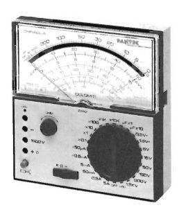

Come fare la misura ?
1) Regola ATTENZIONE, l'alta tensione è pericolosa ... (anche la bassa) ...
Fra i miei strumenti (il primo acquisto, una fortuna ...
) ho questo: E' uno strumento che permette misure di corrente continua con fondoscala 50uA DC.
Se vuoi leggere 5000V ci metti in serie 100Mohm (es 10 resistenze in serie da 10MOhm) ed il gioco è fatto.
Vuoi leggere 10.000V fondoscala ci metti 200Mohm in serie (20 resistenze) e sei a cavallo. Ovvio che la lettura va moltiplicata per 2. Es. se leggi 3,5uA stai misurando 7000V.
Occhio che stai caricando il circuito ... 100 (o 200) Mohm sembrano tanti ... ma a 7000V sono sempre 240mW.
Con un multimetro digitale (roba di qualità , non quelli della LIDL...) la situazione potrebbe essere migliore ma devi leggere bene le caratteristiche per rilevare sensibilità e resistenze di lettura.
Bye
