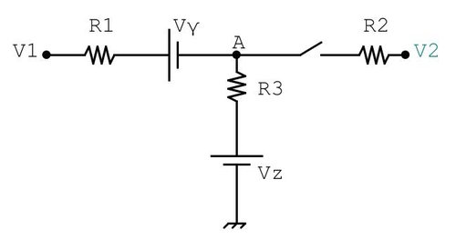

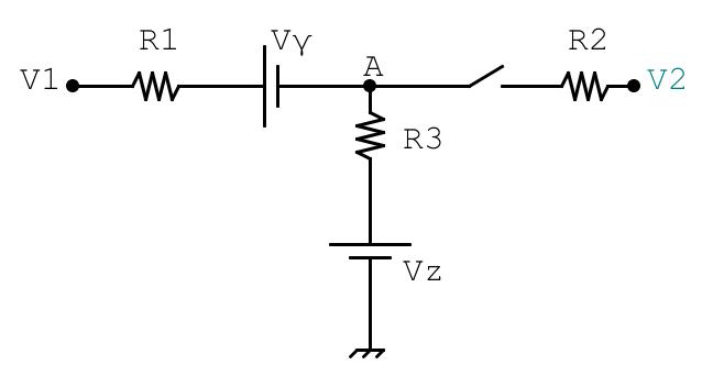

MarcoD ha scritto:Riguardo al secondo esercizio: supponi che D2 sia aperto, calcola la tensione nel punto A.
Scrivi passaggi e ragionamenti. O_/
Ciao, il circuito equivalente è il seguente:
scrivo l'equazione alla maglia:
-V_1+V_\gamma+R_1\cdot I+R_3\cdot I +V_Z=0
I=\frac{V_1-V_\gamma-V_Z}{R_1+R_3}=\frac{5-0.7-3.5}{2\cdot 10^{3}}=0.4 mA
V_A=R_3\cdot I+V_Z=3.9V

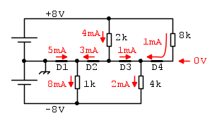

Se ipotizziamo che tutti i diodi siano in conduzione possiamo calcolare a mente tutte le correnti e vedere al volo che il verso delle correnti nei diodi è concorde con le frecce che li rappresentano, che quindi l'ipotesi è corretta e che la tensione di uscita vale 0V
Con i diodi cortocircuitati il calcolo della corrente in ciascuna resistenza è immediato, poi si nota che dal ramo superiore (+8V) scendono complessivamente 5mA (4mA + 1mA), mentre invece nel ramo inferiore (-8V) ne entrano 10mA (8mA + 2mA), questo significa che da qualche parte devono entrare altri 5mA e possono farlo solo attraverso D1 perché è l'unico elemento collegato a 0V.
Se attraverso D1 scorrono 5mA verso la R da 1k dove scorrono 8mA vuol dire che i 3mA mancanti devono arrivare da D2.
Se 4mA scorrono nella R da 2k e 3mA vanno verso D2 vuol dire che 1mA va verso D3.
