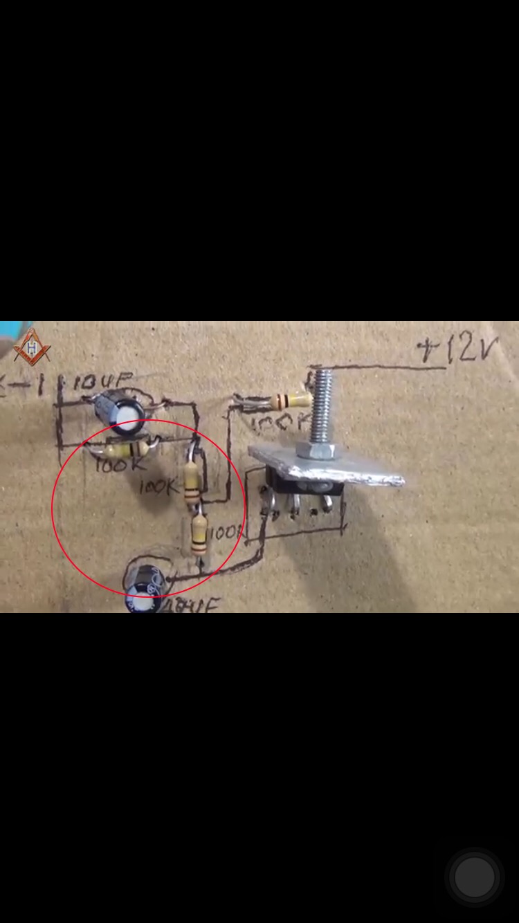

:-| Ai cinque resistori da 100 usati nel video... Foto Utentemario663, a parte che va sempre indicata l'unità di misura (resistenza da 100 non significa una s...) dovresti aver notato che ognuna è connessa a qualcosa di diverso quindi come ti può mai saltare in mente che possano essere sostituite da una sola :?: ...

Le Resistenze da 100 K che nello schema della guida dell video l'autore usa 5 resistenze da 100k, sicome al momento non né dispongo volevo sapere se si potrebbe modificare un pó lo schema usando una o due resistenze invece di 5 da 100 k ...!

claudiocedrone ha scritto::-| Ai cinque resistori da 100 usati nel video... Foto Utentemario663, a parte che va sempre indicata l'unità di misura (resistenza da 100 non significa una s...) dovresti aver notato che ognuna è connessa a qualcosa di diverso quindi come ti può mai saltare in mente che possano essere sostituite da una sola :?: ...
Scusami al momento che stavo postando non avevo letto l'ultimo post! Quindi necessito obligatoriamente delle 5 resistenze da 100 k!?

mario663 ha scritto:...Quindi necessito obligatoriamente...
Si!

Io non dico tutti e 5 ma almeno le 3 cerchiate in rosso! (Vedi foto) non se né potrebbe usare una da 300 k? Dall video non è che si capisce molto qualcuno sarebbe così gentile da ricostruire lo schema dell video e postarlo cortesemente? Grazie!

mario663 ha scritto:...Io non dico tutti e 5 ma almeno le 3 cerchiate in rosso! (Vedi foto) non se né potrebbe usare una da 300 k?...
Mi dispiace rovinarti la festa ma non si può!
Ogni resistenza, anche se sembrano collegate in serie, è a se stante.
Ogni singola resistenza ha un suo scopo specifico.

Allora cortesemente si puó avere lo schema dell video perché dall video avevo capito che le 3 resistenze andassero sulla stessa linea :(

in [3] Foto Utenteg.schgor , ti ha messo il link del datasheet del TDA2030.

setteali ha scritto:Ciao,
A me mi occorre quello dell video!

Ma l'hai guardato il datasheet ?
A me sembra uguale anche se il video lo guardo con disinteresse, preferisco vedere lo schema disegnato e ragionarci sopra e passare all'esecuzione.
