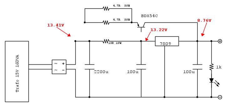

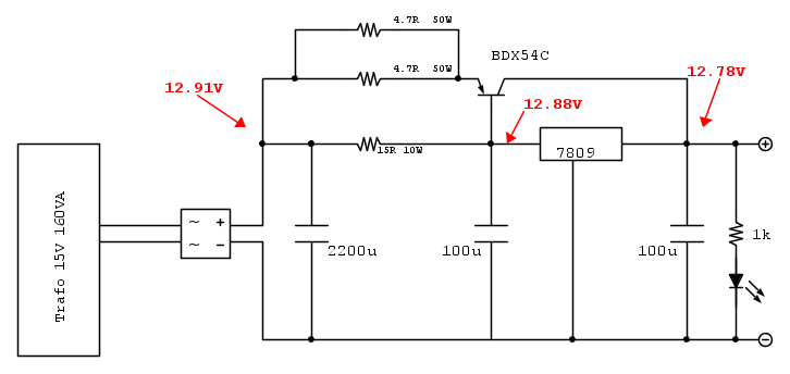

Scusate,
causa influenza non ho più fatto test e prove...
Premettendo che sicuramente esistono prodotti commerciali migliori, più sicuri, meno ingombranti ecc ecc, ma sto sbattendo la testa su questo circuito per soddisfazione personale. E il vedere che non funziona mi rode vagamente un po', tanto da alzare le mani in segno di resa e di chiedere consiglio a voi (consapevole che sicuramente la causa dell'errore è in questo momento situata tra la sedia e la tastiera (cioè sono io)
L'errore del fumo delle resistenze, infatti, è stata colpa mia (piccolo corto tra due componenti)... errore da pirla.
Ho preso un po' di misure precise:
Per il dimensionamento delle R mi sono basato su un articolo che avevo trovato su internet (il quale però effettivamente si basava su un altro modello di PNP)
Dal datasheet BDX54C http://pdf1.alldatasheet.com/datasheet- ... DX54C.html vedo che per ottenere circa 3A al collettore sono necessari 12mA
PS. Il 7809 è funzionante e se scollego la base ho i seguenti valori
ed infine

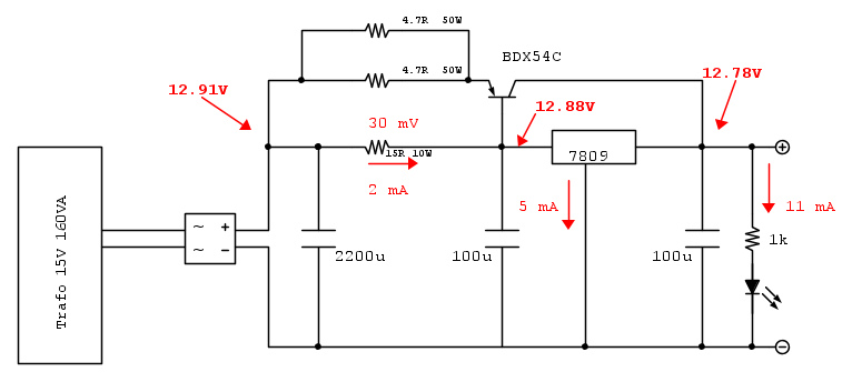

ed infine

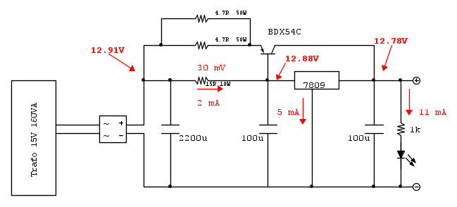

[20] Re: Alimentatore 10A
Il transistor e' fottuto come vedi dalle correnti.
Con 30 mV di Vbe il transistor deve essere spento e la somma della corrente di alimentazione del 7809 (5 ma) e del carico (11 mA) deve passare nella resistenza da 15 R (invece ci passano solo 2 mA)
