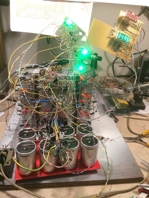

Messaggioda Foto UtenteBrunoValente » 26 gen 2018, 16:13
Mi sto costruendo un alimentatore lineare regolabile 0-50V, 0-10A dalle caratteristiche professionali (credo), se riuscirò a finirlo e se avrò ancora voglia scriverò un articolo :-) .
Ho appena finito la brutta copia e ho già eseguito parecchi test, pare vada molto bene.
Adesso devo metterlo in bella copia e non è uno scherzo.
Lo sto realizzando non tanto perché mi serve ma per verificare alcune soluzioni piuttosto insolite che da un po' mi frullavano per la testa... per ora non dico altro :-) .

[15] Re: Alimentatore "IDEALE".....DUALE
Messaggioda Foto Utenterichiurci » 26 gen 2018, 16:27
cavoli, il cablaggio è notevole! :ok:
Anticipaci qualcosa, almeno sull'isolamento da rete...tradizionali trasformatori e ponte diodi in ingresso o altro?

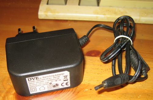

Messaggioda Foto UtenteTardoFreak » 26 gen 2018, 16:34
Il mio bestione per alimentare i circuiti digitali: 5V 3,8A :mrgreen:
Con questo alimento qualsiasi cosa. :ok:

[17] Re: Alimentatore "IDEALE".....DUALE
Messaggioda Foto Utentestefanob70 » 26 gen 2018, 16:43
TardoFreak ha scritto:Il mio bestione.....
C'ero quasi cascato.... :mrgreen: :mrgreen:

Messaggioda Foto UtenteBrunoValente » 26 gen 2018, 16:45
richiurci ha scritto:Anticipaci qualcosa, almeno sull'isolamento da rete...tradizionali trasformatori e ponte diodi in ingresso o altro?
Tradizionale: trasformatore 500W, ponte e condensatori... ma già in ingresso una novità: c'è un circuito risonante accordato a 50Hz che rende sinusoidale la corrente di ingresso e ad onda quadra la tensione in uscita dal trasformatore, questo permette di sfruttare quasi tutti i 500W del trasformatore... però non chiedermi altro.

[19] Re: Alimentatore "IDEALE".....DUALE
Messaggioda Foto UtenteTardoFreak » 26 gen 2018, 16:51
Beh, se comparato ai consumi dei circuiti digitali e delle interfacce, quello è un bestione senza senso.
Con quest'affare che eroga quasi 4A ti piloto una montagna di relè, la stampante termica, un elevato numero di display, LED ... and much more.

[20] Re: Alimentatore "IDEALE".....DUALE
Messaggioda Foto Utentestefanob70 » 26 gen 2018, 17:06
Si Stefano ma mi riferivo all'ingombro. :ok:
