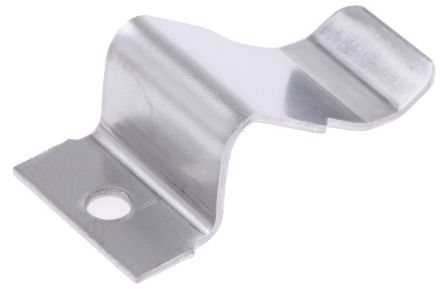

Foto Utentecarloc, volendo sostituire la vite con una clip a molla su un dissipatore esistente come dovrei fare? come funziona? hai qualche esempio da farmi vedere?

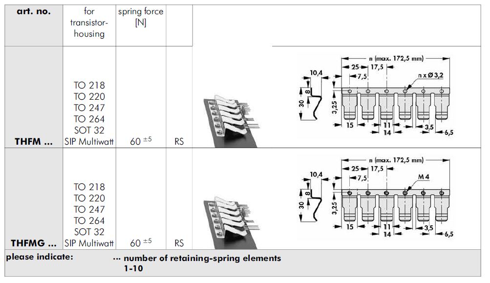

Se c'è spazio non è difficile si prende qualcosa del genere
e poi si monta così, con un foro (magari filettato) sul dissipatore
oppure secondo lo spazio che hai e le dimensioni del transistor, anche con la molla ruotata 90° rispetto come è disegnata sopra, accanto al transistor insomma :D
Ce ne sono anche altri tipi che si agganciano in fori asole o guide realizzate nel dissipatore, senza usare viti. Penso non siano il massimo per uso hobbistico.
Fori ed asole devono essere precisi e ben fatti, farli a mano è come minimo una gran pena.
Le guide, che invece sono estruse insieme al dissipatore, hanno lo svantaggio di vincolarti ad esattamente quel dissipatore di quel particolare costruttore.
Insomma quelle molle sopra con la vite mi paiono un buon compromesso
