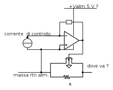

Quanto sarebbe brutta questa idea?
Ho usato il simbolo generico dell'amplificatore per indicarne ovviamente uno a transresistenza.
Più sale I_g, più sale la V_{GB}, più scende la resistenza di triodo del MOS, più scende la resistenza totale in quel parallelo.
A corrente nulla, si ha resistenza totale pari a R.
Inoltre mi sembra necessario connettere, nel caso si utilizzi un MOSFET, il body al riferimento e non al source, al fine di rendere la resistenza bidirezionale.
Foto UtenteBrunoValente (spero di non disturbarti taggandoti) stamattina mi aveva consigliato di usare i JFET o i FotoFET per maggiore simmetria nei due quadranti, ma il circuito in linea di principio se è giusto, dovrebbe rimanere lo stesso.
Ok, potete lanciarmi i pomodori :mrgreen:

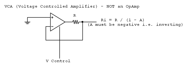

Se utilizzi un VCA hai una resistenza senza "non linearita" dovuta alla non linearita' dei componenti attivi. Un VCA e' "molto" lineare.
Se come VCA utilizzi una "cella di Gilbert" AKA balanced modulator hai una banda di centinaia di MHz.

Mi limito a ridisegnare lo schema elettrico di lanero in modo un poco più approfondito (forse quasi funzionante) Nello schema ho lasciato lo schema del MOS a 4 piedini ( non sono solo tre?)
Forse è necessaria anche una alimentazione negativa (non zero come nello schema) per l'operazionale.
Se se ne può fare a meno è meglio, forse aggiungendo un resistore per creare un offset.

elfo ha scritto:Se utilizzi un VCA...
Nello schema che mi hai proposto serve comunque l'amplificatore di transresistenza per farlo funzionare in corrente, giusto?
MarcoD ha scritto:Mi limito a ridisegnare lo schema elettrico di lanero in modo un poco più approfondito (forse quasi funzionante) Nello schema ho lasciato lo schema del MOS a 4 piedini ( non sono solo tre?)
L'ho usato a 4 terminali poiché il Source non sarà in generale connesso al riferimento e in più così facendo il MOS non dovrebbe distinguere la polarità della tensione tra Source e Drain. Ad ogni modo questo problema si dovrebbe risolvere con il consiglio di Bruno.
MarcoD ha scritto:l'operazionale
Nello schema in [15] quello è veramente un operazionale o sempre un transresistenza?

E' un vero operazionale, connessione amplificatore invertente senza la R in ingresso.
