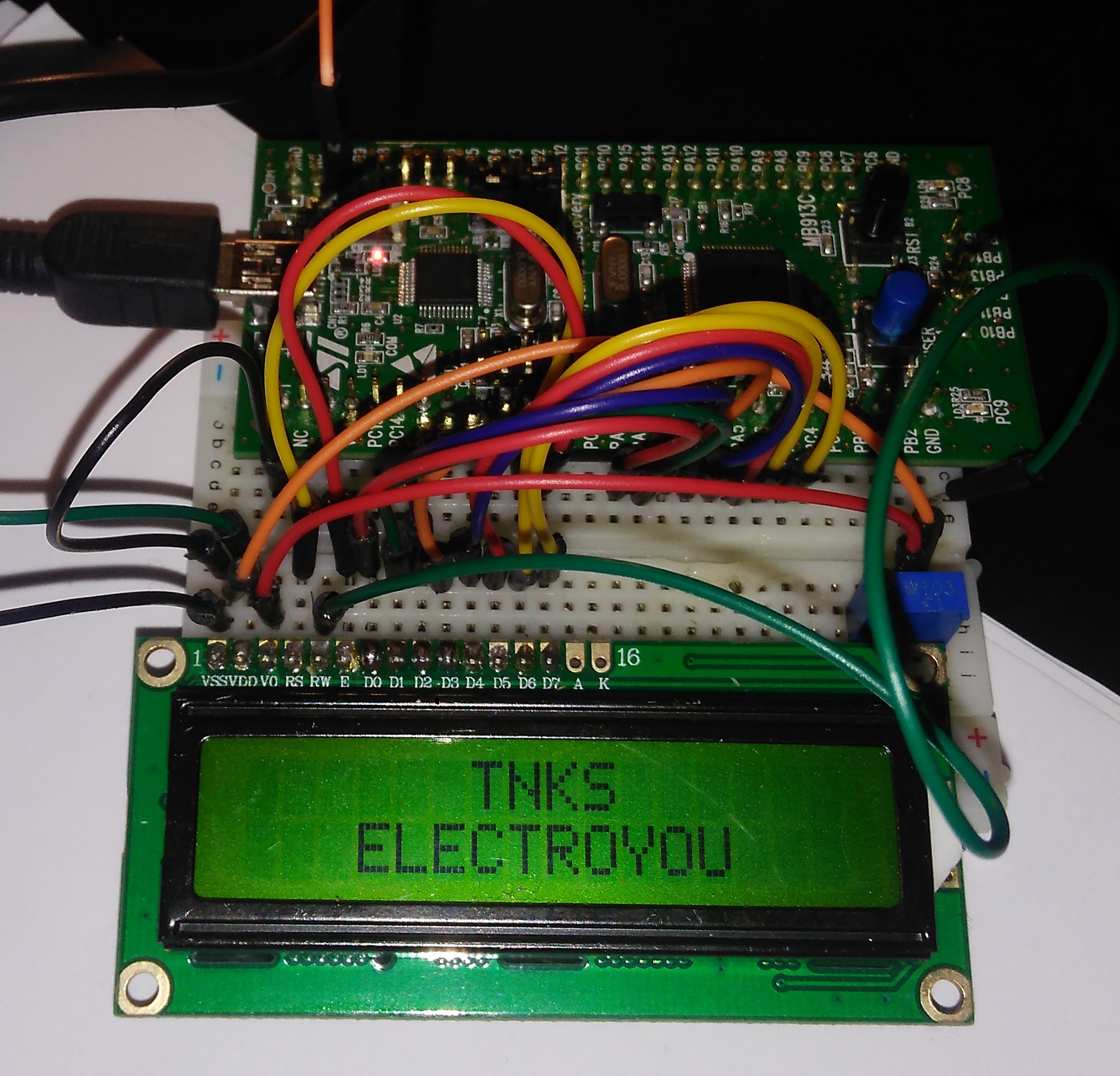

vi aggiorno velocemente sullo stato dell'arte della faccenda, avevo un LCD 2x16 a casa che usavo appena ho iniziato con Arduino qualche anno fa, l'ho montato insieme al STM32 e ho scritto una mini libreria personale per la visualizzazione di stringhe e numeri. Si pone il problema della dimensione, purtroppo per stampare a video 5 parametri in contemporanea un 2x16 non basta e probabilmente neanche il 3x16 che ho qui a casa.
Tolto questo che si può risolvere comprando uno schermo più grande, mi rimane il dubbio sul da farsi

Messaggioda Foto UtenteGuidoB » 26 apr 2018, 22:57
Io ti suggerisco di usare i "quadrettoni" per disegnare istogrammi (più è lunga la barra, più sei vicino al 100%).
Poi se riesci puoi farci stare anche le cifre della percentuale.
Un display grafico (comandabile pixel per pixel) sarebbe ancor meglio per quest'uso.

Messaggioda Foto Utentelelerelele » 28 apr 2018, 15:56
dadduni ha scritto:Si pone il problema della dimensione, purtroppo per stampare a video 5 parametri in contemporanea un 2x16 non basta e probebilmente neanche il 3x16 che ho qui a casa.
Se usi un LCD grafico tipo 12864, puoi scrivere tutti i valori che vuoi.
L'implementazione dell'encoder è sicuramente più ostica che l'uso dei potenziometri, (ne sto usando uno ed ottimizzarlo mi è costato fatica), sicuramente anche il costo complessivo ne risente maggiormente.
comunque è un buon progetto da realizzare anche a livello amatoriale.
