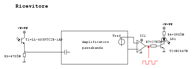

Guarda lo schema qui sotto.
La premessa e' che potrei non aver capito quello che vuoi realizzare.
Nello schema "originale" post [7] Ricevitore ci sono alcune cose che non condivido ma qui vorrei concentrarmi su due punti che ritengo preminenti e che - ripeto - portano alla scelta del TSOP31238 come scelta ottimale.
Lo schema e' diviso in 3 blocchi:
1) il fototransistor T1 e la resistenza associata R5
2) l'amplificatore "passabanda"
3) lo stadio di uscita composto da IC1 e T2
I due punti di interesse sono 1) e 3)
Punto 1)
Da un punto progettuale la resistenza R5 ha due vincoli contrastanti:
- il suo valore deve essere il piu' grosso possibile per minimizzare il rumore dello stadio (il segnale di uscita aumenta linearmente con il valore della resistenza mentre il rumore aumenta con
- il suo valore deve essere il piu' piccolo possibile affinche' lo stadio non saturi con piena illuminazione del sole
Questo stadio (ed il valore della resistenza) nel TSOP31238 e' gia' stato ottimizzato (sia te sia io abbiamo verificato il corretto funzionamento del TSOP31238 in pieno sole)
Occorre, in questo circuito, sperimentare il valore di R5 per trovare il valore ottimale.
Punto 3)
In uscita al comparatore IC1, quando viene rivelato il segnale in ingresso, e' presente un'onda quadra (e non un livello "in continua").
E' questo che volevi?
Punto 2)
Prima di discutere del punto 2) - che ha comunque degli aspetti critici cosi' come lo hai disegnato te - ritengo che si debbano chiarire I due punti precedenti.
IMHO mi permetto di insistere che il TSOP31238 e' la scelta ottimale lato ricevitore e l'impegno deve essere messo nella modulazione "multipla" del trasmettitore come indicato da

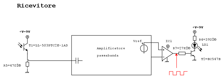

Punto 1)
Punto 3)
Punto 2)
viewtopic.php?f=1&t=74617&start=20#p780266

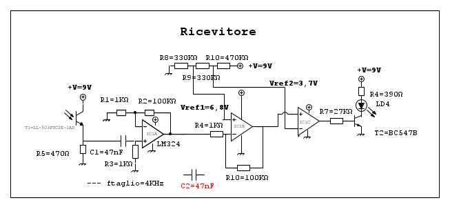

Non è la trasmissione che ti impedisce di ricevere i disturbi, ma il filtraggio selettivo del ricevitore, centrato più stretto possible sul segnale ricevuto che ne elimina i disturbi, inoltre se avessi usato un VcVs passabanda in ingresso avresti "autopolarizzato" il sensore avendo un elevata sensibilità.maxiteris ha scritto:La trasmissione impulsiva consente di filtrare eletricamente il segnale in ingresso eliminado quindi rumore bianco ambientale presente soprattutto in outdoor.
Quando T1 non è illumninato o irraggiato sul + di IC1A (filtro passa alto attivo non invertente con frequenza di taglio 4KHz) non arriva un segnale,
eventuale rumore ambientale viene filtato e in uscita abbiamo quindi Vout=0V circa che va in ingresso di IC1B.

elfo ha scritto:1) il fototransistor T1 e la resistenza associata R5
Ho fatto delle prove con diversi trimmer da 1K, 5K, .., fino a 100K ma non sembra esserci un valore che risolva il problema.

Certamente! Sto utilizzando T2 come interruttore e in futuro comandera un relè per eventuale sirena in 220 V ac. In realtà dopo il pirmo amplificatore IC1A il segnale dovrebbe essere in pratica costante (nella stessa condizione di illuminazione o non illuminazione) in quanto gli AmpOp saturano.
Da questa considerazione ho modificato il ricevitore eliminando il condensatore e magicamente funziona e cioè:
T1 illuminato
LD4 spento
Vout(IC1C)= 1-2mV
T1 NON illuminato
LD4 acceso
Vout(IC1C)= 7,5V
Unico neo è la portata che raggiunge solo 1m circa. A tal proposito il T1 si msurano i seguenti valori:
Vce(illuminato)=6V
Vce(NON illuminato)=8,5V
Su questo punto occorre capire il motivo della bassa conduzione del T1 (in effetti satura solo a pochi cm dai led emittitori) questo strano vista la porenza d'irraggiamento (parliamo di 300mA che scorrono nei due led emettittori). Quindi direi di ricontrllare le lunghezza d'onda ect.
Successivamente pensare ad un uteriore AmpOp a valle del del IC1C.

parlo del C2 .. che poi questa capacità secondo le mie perverse logiche non serviva a nulla era solo scopiazzato da Vlelleman Kit mk120... lo vedi che succede a copiaremaxiteris ha scritto:il ricevitore eliminando il condensatore
... certo toglliere un condensantore e tutto funziona... non ha prezzo ... 0

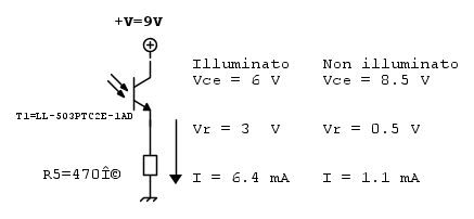

Da questi numeri si ricavano (R = 470 ohm) - vedi schema qui sotto
Vce = 6 V -> 6.4 mA
Vce = 8.5 V -> 1.1 mA
Dal datasheet del fototransistor si ha:
- 1.5 mA @ 1mW / cm2 (1/100 dell'intensita' in pieno sole)
- 100 nA dark current
https://www.tme.eu/it/Document/1eeb95d3 ... 2E-1AD.pdf
Vce = 6 V -> 6.4 mA
