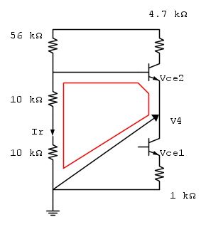

Ma a me non serve la tensione di emettitore a me servono le Vce. Sarò rincoglionito ma non ho capito sai..

Hai:
- la Vc del transistor "alto"
- la Ve del transistor "alto" = la Vc del transistor "basso"
- la Ve del transistor "basso"
Vce= Vc - Ve :mrgreen:

Giusto, ma non riesco ancora a capire come calcolare la V4..

davicos ha scritto:Giusto, ma non riesco ancora a capire come calcolare la V4..
V4 = Ir * (10 k + 10 k) - 0.6 (vedi post [10])

Quindi giusto per chiarire:
la maglia a cui ci si riferisce è quella rossa giusto?

Messaggioda Foto Utenteelfo » 26 ago 2018, 18:36
Credo di si

Si si ma infatti adesso torna tutto.
La V4 io l'avevo messa come fosse una batteria nel lato destro del transistor e non mi è venuto in mente di metterlo invece alla sua sinistra. Magari l'avrei visto prima il barbatrucco.
Grazie!
