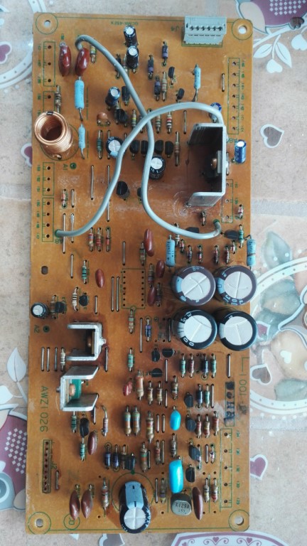

Sostituzione componenti discreti Pioneer M90
E' un ottimo amplificatore, molto migliore di quelli moderni, quasi al livello di un amplificatore professionale
Attenzione solo che non si stacchino le piste del circuito stampato (di che colore è? giallo?)

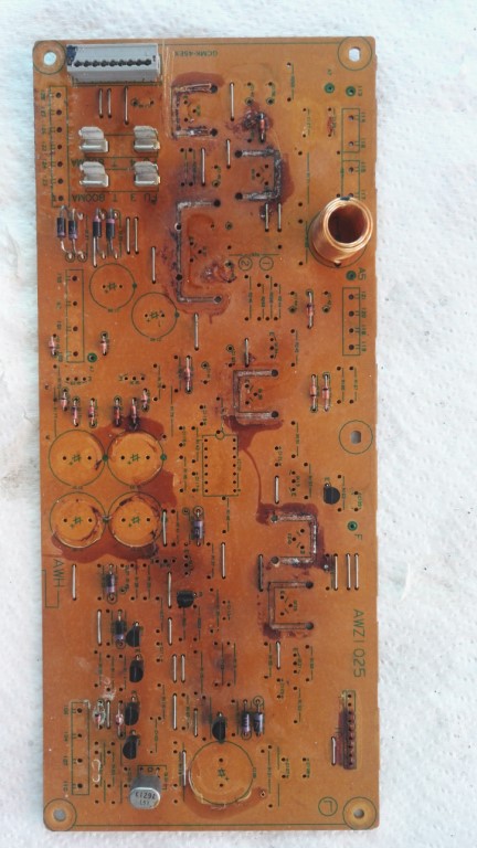

Questa è la scheda sinistra, con PCB giallo, appena smontata dall'amplificatore:
I 5 elettrolitici più grandi non sono originali ed a parte un paio di Elna gli altri sono cinesi comuni, il PCB DX monta altro modello. Ho ordinato tutti i condensatori elettrolitici nuovi (Nichicon UPW), sono circa 12 componenti... Quelli originali in Polystyrene e Mica li mantengo.

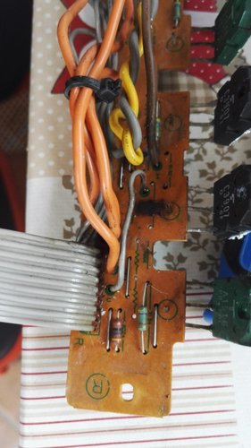

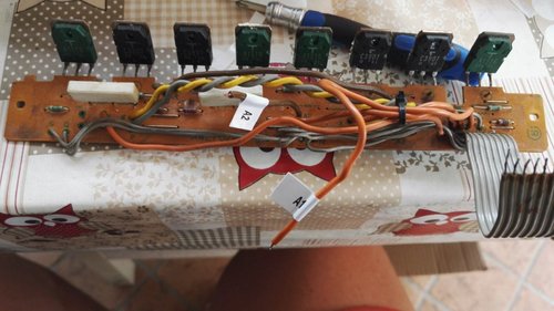

Questa invece la Power Board... sono visibili i due "fetenti" che mi hanno disastrato l'ampli (hanno il nuovo logo Toshiba non la "T")!
Qualche bruciatura...
Le piste sono effettivamente delicate ed il PCB si è anche un po' imbarcato... le ho controllate punto-punto e non ho trovato interruzioni... Mi hanno suggerito di stagnare almeno quelle del PCB di potenza (AWZ1028) ma per il momento, me la risparmio!

Luridbeatle ha scritto: Mi hanno suggerito di stagnare almeno quelle del PCB di potenza (AWZ1028) ma per il momento, me la risparmio!
Bravo, lascialo stare così com'è, fidiamoci di come è stato progettato

Comunque in linea teorica rispettando i valori di resistenza, corrente e tensione di picco ed ovviamente potenza dissipata, IO ho montato le resistenze che avevo: alcune a film metallico altre a filo avvolto; non dovrebbe bruciare nulla forse cambierà qualcosa in ascolto... Ve lo dirò quando premuto "power on"!

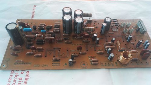

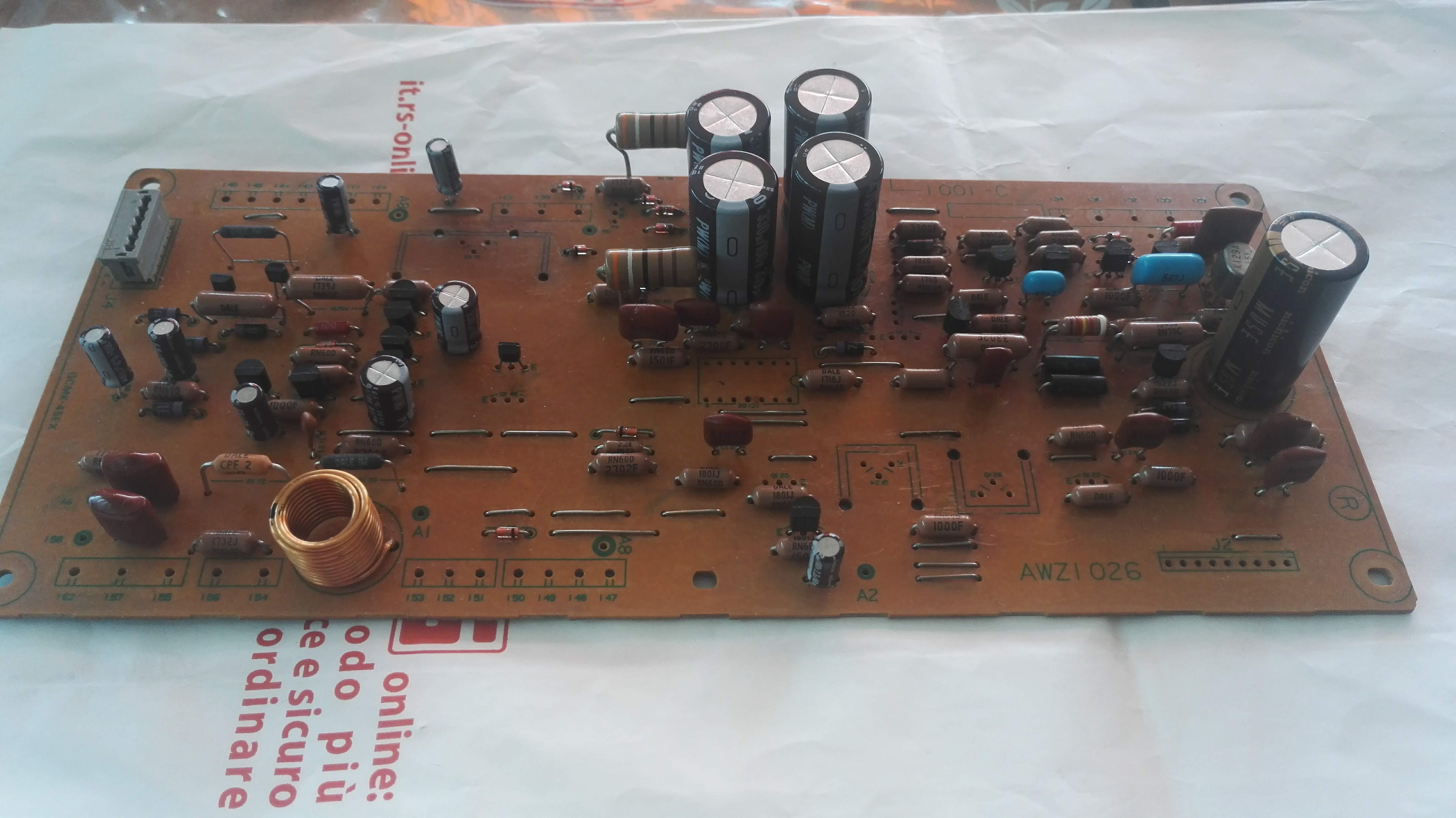

Attualmente questo lo stato delle due board canale DX e SX:
DX
SX

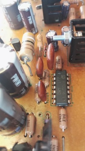

I condensatori elettrolitici sono tutti Nichicon UPW tranne uno, sempre Nichicon ma della serie MUSE UKZ per uso audio... non penso sia un problema, anzi...
Gli altri in polystirene e Mica sono gli originali.
Il pcd, nonostante l'età ha resistito bene a tutte le fasi di smontaggio e pulizia... e si pulizia!
Era presente una maledetta colla che col tempo ha incrostato tutto ed in parte corroso alcuni componenti. Pare sia un prodotto Sony che in quegli anni veniva ampiamente utilizzata in molti apparecchi. Col tempo questa colla si è alterata dando oltre a quanto detto, anche effetto di "conduttore"... quest'ultima affermazione l'ho letta in alcuni forum americani, prendetela con le pinze, io non ho rilevato nessuna conduttanza, magari servono strumenti molto più raffinati di un tester per misurarla; di certo la colla fa schifo, si sgretola o lega i fili/componenti!
L'ho eliminata con alcol isopropilico, uno spazzolino da denti, un cacciavitino per le incrostazioni ostinate ed una panno morbido.
Poi la ricostruzione
DX
SX

Il ri assemblaggio di tutti i nuovi componenti è finito!
Nel dubbio d'aver comprato un PA0016 falso, ne ho comprato un altro "blisterato" Pionner... sarà originale? BOH!
Ho provato ha prendere delle misure resistive con il tester tra coppie di piedini confrontando il valore con il PA sicuramente originale, più o meno ci siamo! Misurerò le tensioni in uscita quando accesso.
A proposito di "quando acceso" faccio una domanda a chi ha guardato lo schema di questo amplificatore, c'è modo di dare un tensione "sicura" per verificare che vi siano le giuste risposte prima di premere Power On??
Altrimenti... premo il pulsante e vediamo che accade!!!
