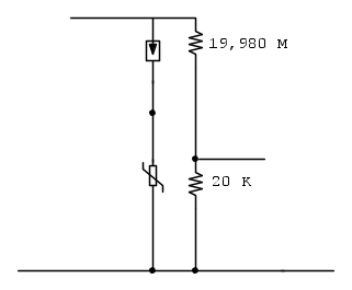

[11] Re: Trasformare 1000Vcc(max) in 5Vcc
Messaggioda Foto Utenteboiler » 16 dic 2018, 0:45
Sì, giusto.
Il circuito così protegge dalle sovratensioni in ingresso (per esempio se invece di 1000 V ne hai 2000).
Quel trimmer lì è una pessima idea. Potrebbe proprio succedere quello che dici tu.

[12] Re: Trasformare 1000Vcc(max) in 5Vcc
Messaggioda Foto Utentesetteali » 16 dic 2018, 0:55
E' giusto proteggere la misura su eventuali alte tensioni che potrebbero formarcisi.
Ma un problema, diciamo sul trimmer come lo risolveresti?
Hai detto " Quel trimmer lì è una pessima idea. " anche qui come risolveresti?

[13] Re: Trasformare 1000Vcc(max) in 5Vcc
Messaggioda Foto Utenteboiler » 16 dic 2018, 0:57
Con un resistore fisso.

[15] Re: Trasformare 1000Vcc(max) in 5Vcc
Messaggioda Foto Utenteboiler » 16 dic 2018, 1:14
Ho corretto il link, spero che funzioni, altrimenti cerca
HVD5-A20M-050-05

[16] Re: Trasformare 1000Vcc(max) in 5Vcc
Messaggioda Foto Utentesetteali » 16 dic 2018, 1:28
Ah ok, ora l'indirizzo è giusto.
In pratica useresti due resistenze fisse, anche perché non ce n'è bisogno di avere una regolazione, in effetti io avevo dovuto metterlo per altre necessità.
Però se dovesse interrompersi la resistenza da 20 K ci sarebbe sempre il problema di avere in uscita quasi la massima tensione.

[17] Re: Trasformare 1000Vcc(max) in 5Vcc
Messaggioda Foto Utenteboiler » 16 dic 2018, 1:42
La resistenza da 20k non si interrompe se stai nelle specifiche del componente, che ha un largo margine di sicurezza.

[18] Re: Trasformare 1000Vcc(max) in 5Vcc
Messaggioda Foto Utentesetteali » 16 dic 2018, 1:55
Ok,
sarebbe questo allora lo schema, usando le resistenze che hai indicato in [ 8 ] https://www.mouser.it/ProductDetail/Cad ... fzfTw.link
