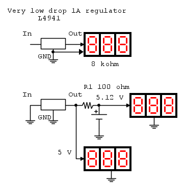

Mi è arrivata una sorta di bacchettata, sullo schema ultimo, che mi ha fatto riflettere:
Non è che quando il pannello non da sufficiente energia c'è il rischio che le batterie si scarichino verso il regolatore con il rischio magari di bruciarlo con tensioni inverse non supportate?
Guardando il datasheet non ho riconosciuto nulla che mi tranquillizzasse in tal senso.
Non è che gli farebbe bene un diodo prima delle batterie per evitare i ritorni?
Questo produrrebbe un effetto valanga, perché già così siamo al limite con la tensione per caricare le batterie, aggiungendo una caduta ulteriore non arriverei nemmeno ad avere una tensione pari alla carica nominale delle batterie con il risultato che si caricherebbero ancora meno.
Devo redirigere su un regolatore più alto? magari da 6V?
Se si ne conoscete di facilmente reperibili?
Oppure di variabili? questi però ho visto che non hanno basse cadute, non sono proprio dei low dropout.
Sto escludendo dalla ricerca quelli SMD perché per me di difficile utilizzo.

La domanda e' pertinente
Risposta(e):
Dal data sheet
Mirror Image Insertion Protection
cioe' se la tensione di uscita > di quella di ingresso *non* si rompe. Nelle note di applicazione *non* c''e il diodo "a cavallo" presente negli schemi dei regolatori 78XX e LM317
Il data sheet della TI (che ha acquistato la NS - produttore originale del regolatore) e' piuttosto "scarno" e non si hanno molte info sulla struttura interna Pag. 13 Fig. 7.2
Dal data sheet originale della NS Pag. 9 Equivalent Schematic Diagram http://www-3.unipv.it/lde/strumentazion ... 2940-C.pdf
si vede che in parallelo all'uscita ci sono due resistenze in serie (una da 2700 ohm e l'altra di valore ingnoto).
Si ipotizza che il valore della serie sia circa 5 kohm - 10 kohm con un assorbimento presunto di 1 mA - 0.5 mA @ 5 V.
Occorre poi misurare "in circuit" il valore effettivo di tale corrente cui contribuiscono anche i componneti attivi del regolatore polarizzati al rovescio.

Le misure sono a Standard Istituto Metrologico (o superiore - as usual
Come vedi la corrente "reverse" assorbita dal regolatore e' :
Quanto assorbe il carico (Arduino)?
Questo quando è in funzione, ma non sarebbe una situazione a regime, forse solo dopo un cambio batterie se le batterie inserite sono già cariche.
A regime le batterie non saranno mai più cariche dei 5V del regolatore visto che è lui che le carica.
Il problema è quando il pannello non eroga e quindi il regolatore non ha pappa in ingresso.

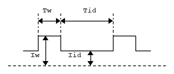

Poi, l'Arduino verrebbe usato a intervalli e ibernato quando non serve per non consumare quasi nulla.
Serve per fare misurazioni a tempo, Quindi sveglia - misura - nanne.

maubarzi ha scritto:Però mi sa che non ho proprio ben capito l'immagine visualizzata, cosa rappresentano i 3 display tutti a 888?
Multimetro digitale

Non ho capito molto tutta la descrizione.
Quello che vuole evidenziare la misura del post precedente e' che con uscita del regolatore collegata a (circa)5 V (batterie cariche) ed ingresso a massa (caso limite di pannello solare *non* illuminato) la corrente che viene "drenata" dalle batterie Id (da parte del regolatore "contropolarizzato") e' di circa 1 mA.
Per quanto riguarda "l'ibernazione" dell'Arduino dovresti spiegare meglio come avviene (intervalli di tempo e modo) e indicare la corrente di "idle" in ibernazione.
Vedi schema qui sotto
maubarzi ha scritto:Poi, l'Arduino verrebbe usato a intervalli e ibernato quando non serve per non consumare quasi nulla
La corrente "quasi nulla" Iqn vale:
Se la Id << Iqn allora "l'autoconsumo" del regolatore (in condizioni di contropolarizzazione) e' trascurabile (ed accettabile)
- Corrente di idle - Iid(le) =
- Corrente da "sveglio" - Iw(ake) =
- Tempo di idle - Tid(le) =
- Tempo da "sveglio" -Tw(ake) =

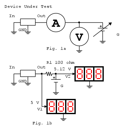

Ok, quindi la misura era quella scritta vicino, ora mi è più chiaro.
Quello che non capisco è come a valle delle batteria ci possa essere una tensione di 5.12V se le batterie sono caricate dal regolatore che al massimo ne da 5.
Una situazione del genere immaginavo potesse esserci solo se le batterie fossero state sostituite con batterie caricate esternamente.
Per il resto si, 1mA di corrente potrebbe essere trascurabile.

maubarzi ha scritto:Quello che non capisco è come a valle delle batteria ci possa essere una tensione di 5.12V se le batterie sono caricate dal regolatore che al massimo ne da 5.
Osserva la Fig. 1a che rappresenta un setup di misura da "libro di testo".
In questo caso al D(evice) U(nder) T(est) e' applicata una tensione "opportuna" tramite il generatore G.
La tensione applicata e la corrente assorbita dal DUT sono misurati dagli stumenti (ideali) V e A.
Il generatore G e' variabile in modo da poter "spazzolare" vari valori di tensione applicati al DUT intorno al valore di "interesse".
La misura si puo' ulteriormente "complicare" collegando l'ingresso del DUT ad un generatore - anch'esso variabile (invece che a massa) - simulando cosi' vari gradi di illuminazione del pannello solare.
La Fig. 1b rappresenta invece il setup di misura effettivamente utilizzato.
Scelte progettuali: E' stato deciso per semplicita' di fare una misura ad una sola condizione di test:
- tensione applicata all'uscita del DUT 5 V (supponendo che questa tensione sia la massima tensione raggiungibile dalla batteria caricata dal circuito sotto test)
- ingresso del DUT collegato a massa
E' stato deciso inoltre di alimentare il DUT tramite una resistenza (R1 100 ohm) in modo da offrire una certa protezione nel caso di "rottura" del DUT a causa della sua configurazione "in circuit" non proprio canonica (nonostante quanto scritto dal costruttore).
La resistenza ci "torna buona" anche per misurare la corrente.
Modalita' operativa:
- Predisposto il setup di misura, si incrementa la tensione del generatore G fino a leggere sul voltmetro V1 5 V (il DUT ha quindi collegato all'uscita 5 V - e non 5.12 V - 5 V e' la tensione di batteria a "piena carica")>
- Nella condizione del punto precedente si legge sul voltmetro V2 la tensione del generatore.
La corrente "assorbita" dal DUT sara'
Sul circuito proposto per la carica della batteria (e alimentazione di Arduino) ci sarebbe da scrivere un "poema" evidenziando gli aspetti piu' critici, ma - data la sua semplicita' e l'applicazione (suppongo) non "stringente", credo che la cosa piu' ragionevole sia "provare se e come funziona".
