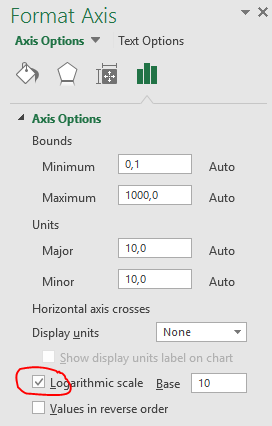

Non riesco a vedere l'immagine, comunque io sono un amante di EXCEL e con quello faccio di tutto...
Se si vuole creare un grafico circolare logaritmico si può utilizzando il chart RADAR e impostando DOPO l'asse logaritmico. Molto velocemente ->
Appena ho tempo guardo Octave, sembra MOLTO interessante.
