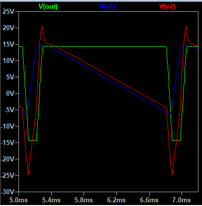

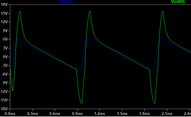

Messaggioda Foto UtenteTekonoris » 30 apr 2019, 7:50
Stò leggendo l'articolo, ma ho delle difficoltà. Il mio livello di conoscenza non è così elevato... #-o
Schema [1]:
Comunque se non ho capito male in teoria la linearità con questo circuito la ho (0,6 % a 1 kHz) che "non è male".
Quindi (salvo le altre annotazioni dell'articolo) se rimango su una frequenza bassa questo tipo di circuito potrebbe andare ?
Schema [3]:
Ho inserito C1 = 72 nF e C2 = 7 nF, cioè un decimo di C1.
Per il momento (spero :D ) non capisco come calcolare questo valore (attualmente a tentativi).
Per calare la V2 picco-picco potrei calare la R2 a 2700 Ohm. Questo cambia la frequenza in uscita...
Allego grafico V1 e V2.
Come al solito spero che le castronerie siano < della frequenza di uscita ... Ciao

Messaggioda Foto UtenteMarcoD » 30 apr 2019, 9:04
Complimenti :-) .
Ma il bello, e il brutto, della simulazione è che ti mostra come funziona, non perché.
Dal grafico, non riesco a capirlo :( .
Mi sarei aspettato che la triangolare salisse fino a +15 V. Potrei essermi sbagliato.
Forse dipende dalla velocità limitata degli operazionali non ideali.
Forse è un insieme di influenze e di scelta opportuna di C2.
Se puoi prova ad aumentare C2 a 20 nF (anche se aumenti il tempo di reset)
e ad aggiungere per migliore comprensione il segnale Vu.

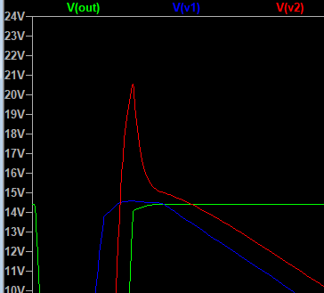

Messaggioda Foto UtenteTekonoris » 30 apr 2019, 10:21
MarcoD ha scritto:Mi sarei aspettato che la triangolare salisse fino a +15 V. Potrei essermi sbagliato.
In effetti aumentando C2 a 20 nF la tensione V1 sale fino a 15 V...
Mi potresti spiegare lo scopo dello Zener ? Ho capito che mi porta il riferimento del secondo op a -5V (circa), ma non capisco lo scopo.

Messaggioda Foto UtenteMarcoD » 30 apr 2019, 13:45
E' vero, il riferimento a -5V potrebbe venire portato a 0 V e lo zener Dz1 eliminato.
Se nel circuito si mettesse un FET in parallelo al condensatore per scaricarlo a comando del monostabile, allora il Dz1 sarebbe indipensabile.
Riguardo al circuito simulato, ho dubbi che, nella realtà, la tesnione V2 possa superare la tensione di alimentazione positiva e negativa senza forse danneggiare l'integrato. Attendo di leggere da più esperti di me.
Tutti gli schemi proposti funzionano teoricamente ugualmente bene.
Se si considerano l'influenza delle tensioni di funzionamento e delle variazioni di temperatura su R e C e diodi sulla corrispondenza tensione / frequenza, i circuiti si differenziano.
Per uno studente, potrebbe essere interessante approfondire l'argomento. O_/
