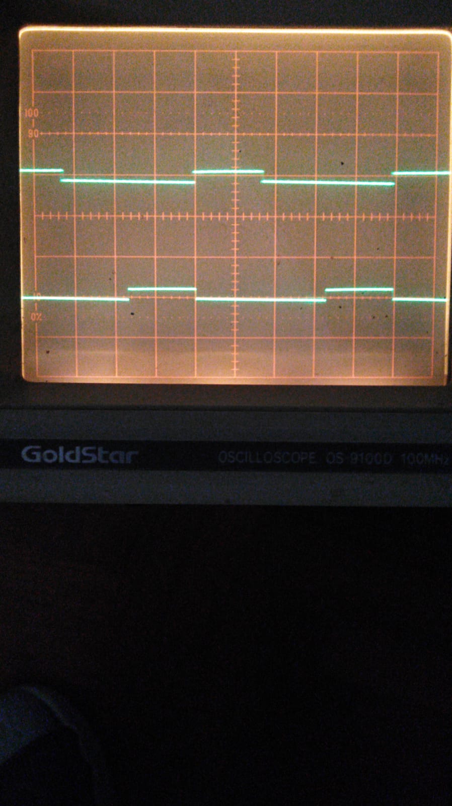

@elfo: Montando un circuito come da te suggerito misuro una tensione identica nei 3 punti (6.12V).
Per quanto riguarda i segnali: La traccia in alto è relativa al segnale in ingresso, quella in basso a quello in uscita. Tutti e due i canali sono settati su 5V/div, la base dei tempi è settata su 0.1 mS/div.

[12] Re: Problema con integrato RC4136N
Messaggioda Foto Utenteelfo » 15 giu 2019, 16:00
Grazie per la prova.
Metti le sonde dei due canali dell'oscilloscopio sullo stesso punto (a o c a tuo piacere) con le stesse impostazioni sui due canali e le stesse impostazioni del post (foto) precedente

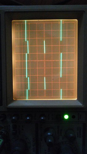

[15] Re: Problema con integrato RC4136N
Messaggioda Foto UtenteDamn87 » 15 giu 2019, 16:24
@elfo: Ecco la foto come richiesto, entrambe le sonde sono collegate su c. Sempre a 5V/div e con stessa base dei tempi.

[17] Re: Problema con integrato RC4136N
Messaggioda Foto Utenteelfo » 15 giu 2019, 16:45
Se il punto e' c (uscita) il segnale e' ampio circa 1.5 V
Le ampiezze sui due canali sono uguali ma come spieghi che lo stesso segnale e' sfasato di oltre 3 quadretti (oltre 300 us) sui due canali?
Che oscilloscopio stai usando (marca e modello)?

[18] Re: Problema con integrato RC4136N
Messaggioda Foto UtenteDamn87 » 15 giu 2019, 16:50
@elfo: L'oscilloscopio è un vecchio Goldstar OS9100D da 100MHz. Per adesso non mi ha mai dato problemi, se mi dai un attimo controllo col calibratore.

[19] Re: Problema con integrato RC4136N
Messaggioda Foto Utenteelfo » 15 giu 2019, 16:54
Damn87 ha scritto: La traccia in alto è relativa al segnale in ingresso, quella in basso a quello in uscita. Tutti e due i canali sono settati su 5V/div, la base dei tempi è settata su 0.1 mS/div.
Suppongo che in alto significhi a SX e in basso a DX
Quindi:
a = 1.5 V
c = 12 V
Damn87 ha scritto:@elfo: Ecco la foto come richiesto, entrambe le sonde sono collegate su c. Sempre a 5V/div e con stessa base dei tempi.
Sul punto c misuri 1.5 V su tutte e due canali
Dov'e' il busillis? :D
Foto Utenteelfo
6.819 4 5 7
Messaggi: 2828
[20] Re: Problema con integrato RC4136N
Messaggioda Foto Utenteelfo » 15 giu 2019, 16:59
Ho guardato meglio la foto del post [11]
a DX c'e' il segnale di ingresso (punto a).
Confermi?
Ha un ampiezza di circa 12 V.
Non puo' essere perche' nel tuo circuito il segnale del 555 (12 V P-P) viene "partito" da 10 k / 1.5 k -> ~ 1.5 V
