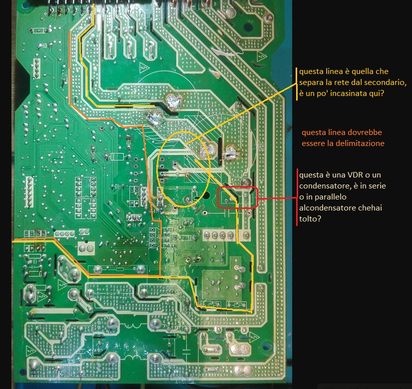

Ciao,
non ho trovato niente di interessante per la risoluzione e non voglio distoglierti troppo dal circuito, mi aveva incuriosito la tua richiesta e leggendoti mi ha proprio intrippato, certo che come ingegnerizzazione è incasinata bene bene, guardando la parte primaria che come dici te e @marioursino deve essere separata dal secondario, non sono riuscito a trovare il ponte di diodi e direi che è stato messo fuori dal PCB e va bene, nessun problema, ma seguendo la linea tratteggiata che dovrebbe delimitare la separazione , arrivo ad un punto che c'è un po' di caos, ti allego un'immagine con i miei dubbi, senz'altro l'avrai già spulciata e quindi non ti dico niente di nuovo ed è tutto regolare così.
Vi seguo con interesse :ok:
Alex

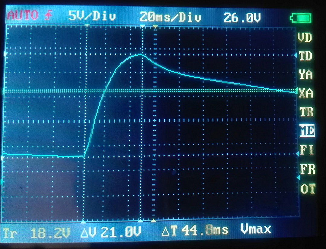

Se possibile triggera il fronte di salita e diminuisci la scala dei tempi.

Ciao @setteali e grazie anche a te per la tua risposta, quella zona confusa che hai cerchiato in realtà guardando bene il PCB si riesce a distinguere bene il primario ed il secondario, il ponte a diodi invece è sul PCB e sono i quattro terminali in alto a dx (foto bottom) solo il case è fuori perché viene dissipato da un dissipatore, quello da te cerchiato in rosso è un condensatore ceramico ed è in parallelo a quello tolto.
marioursino ha scritto:Se possibile triggera il fronte di salita e diminuisci la scala dei tempi.

Sono riuscito a ripristinare il normale funzionamento dello switching, per notizia era una resistenza SMD del partitore sul tl431 che mi era sfuggita al primo controllo. Però il problema principale per cu ho aperto il topic rimane. I riferimenti del primario e secondario sono in comune. A questo punto non so cosa pensare.

Messaggioda Foto Utentesetteali » 9 lug 2019, 8:09
Bravo!
In effetti è strano il fatto che non ci sia isolamento :(
