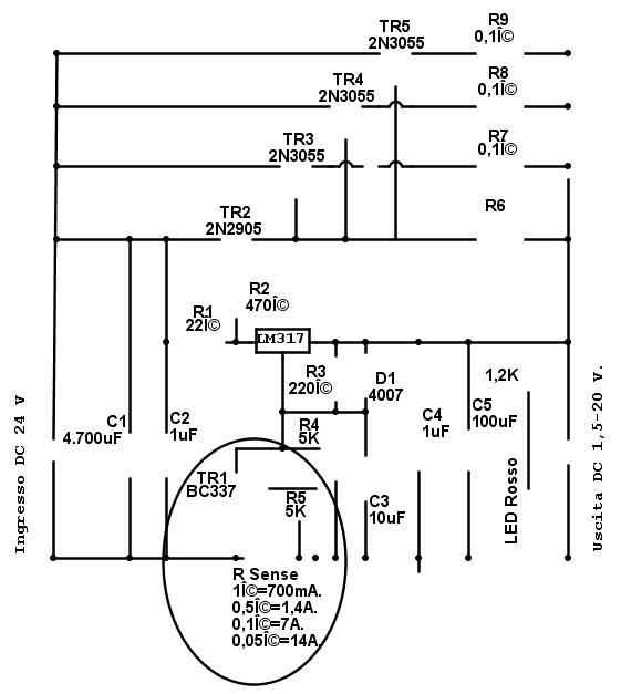

Non riesco a modificare il tuo circuito, copiandolo e incollandolo in Fidocad ottengo questo:
So che sto sbagliando qualcosa ma non trovo il bandolo della matassa

Trovato l'inghippo con Fidocadj, problema di revisioni.

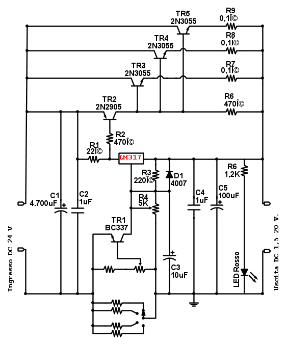

Ho modificato leggermente il circuito, in modo da non escludere del tutto la limitazione agendo sul potenziometro.
Inoltre sarebbe utile commutare resistenze di sense diverse per non fare cadere una tensione troppo elevata ai capi
Non so se e come funzionerà, però una prova ci vuol poco a farla.

Ti ringrazio per la modifica, adesso è anche più chiaro quel che intendevo affermare. Tuttavia non ho ben capito cosa intendi con quella precisazione sulle resistenze di sense.
Se vuoi che cadano 0,7 V e intervenga la (chiamiamola così) "limitazione" a supponiamo 500 mA, ti serve una resistenza da 1,4 ohm. Regolando il potenziometro in parallelo alla resistenza, potresti prelevare una parte della tensione che cade, aumentando così la corrente a cui la limitazione interviene. Il problema è che parallelamente aumentano sia la tensione che la resistenza ti "ruba", sia la dissipazione della resistenza stessa.
A 2 ampere ad esempio, sulla resistenza cadrebbero già 2,8 volt e dovrebbe dissipare 4,8 watt.
Usando resistenze commutabili puoi avere minore caduta di tensione e dissipazione.
Sono comunque tutte pezze ad un circuito che nasce per fare altro

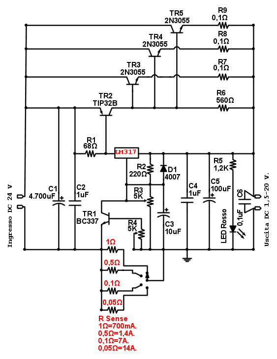

Ho utilizzato il tuo suggerimento per la commutazione ma non ho utilizzato il tuo schema perché mi presenta dei caratteri strani che dovrei modificare e mi è tornato più comodo modificare il mio, che allego.
Segnalo che ho sostituito il transistor pilota TR2 in quanto temo che il 2N2905 possa dare problemi di surriscaldamento. Se il timore dovesse rivelarsi fondato, le possibilità di raffreddare un TO39 sarebbero alquanto limitate. Ho pertanto sostituito il 2N2905 con un TIP32B con il contenitore in TO220 (ho trovato quello, ma cercherò meglio) che conto di saldare direttamente sulle connessioni comuni dei collettori e delle basi dei transistor finali e raffreddarlo sulla stessa piastra di dissipazione dello stadio finale. Ho anche modificato le resistenze connesse al TIP32B ed ho aggiunto un condensatore da 0,1uF sulle boccole di uscita dell’alimentatore.
Ti trovo molto severo con questo povero alimentatore, perché effettivamente è tecnologicamente povero e anche semplice, tuttavia non dispero di farlo funzionare discretamente. Prima di realizzarlo attenderò di vedere se arriva qualche altro utile consiglio da parte di qualche amico del forum poi valuteremo i risultati dei test.

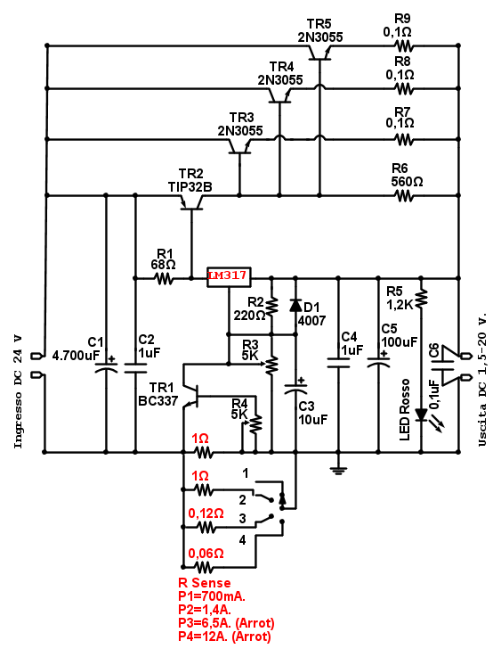

Piccola miglioria:
Nello schema dal post 15, la R da 1 ohm (o quella di valore più elevato) deve essere sempre collegata (le altre vengono commutate in parallelo) , se no durante la commutazione tutta la corrente erogata dall'alimentatore passa nella base del transistor.
Grazie della segnalazione
MarcoD, anche
edgar aveva detto qualcosa in merito ma mi era sfuggito.
Provvedo a pubblicare lo schema con le correzioni introdotte, anche se i valori delle resistenze si sono complicati un po’, ma non è un grosso problema, in fin dei conti non credo sia il caso di fare i pignoli per qualche ampere di differenza.

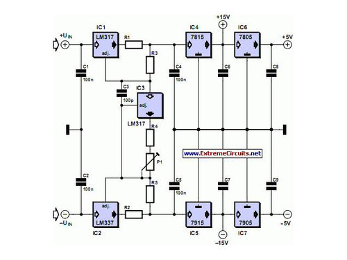

Credo di averlo già segnalato, un vecchio schema di elektor riporta anche la versione duale del regolatore di corrente
https://www.eeweb.com/extreme-circuits/adjustable-current-limit-for-dual-power-supply
