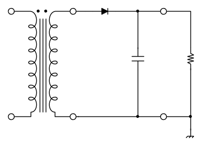

Se posso, avrei un'altra domanda (naturalmente sullo stesso tema).
Spulciando un manuale, ho trovato una formula che, però, non viene giustificata. La formula è la seguente:
V_{r}=V_{umax}-V_{umin}=\frac{V_{umax}\cdot T}{RC}
dove Vr viene definita come tensione di ripple o tensione di ondulazione e Vumax e Vumin sono gli estremi di tale tensione di ondulazione.
Ora, io non riesco a ricavarla ed ho il sospetto che sia errata. Il manuale al quale mi sto riferendo, d'altra parte, è così autorevole che tenderei ad escludere che la formula sia errata.

Messaggioda Foto UtenteMarcoD » 13 dic 2019, 17:33
Rispostac alvolo :-) Coincide con questa:
DeltaV = ( 1/C)x Imedia x periodo
Imedia = Vumax / R, quando DeltaV è piccola Vumedia = circa Vumax= circa Vumin O_/

Messaggioda Foto Utenteluigi2000 » 13 dic 2019, 17:44
Grazie per la rapida risposta. Si, ora ho capito.
L'unica cosa è che il manuale non parla di approssimazione. Dice semplicemente che è così, punto!
E infatti, non riuscivo proprio a capire come giustificarla teoricamente.
Ancora grazie.

Messaggioda Foto UtenteMarcoD » 13 dic 2019, 17:54
:ok: Se prendi Vumax ottieni l'ondulazione maggiore, la peggiore...
Risultato cautelativo, nella realtà è meglio..

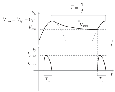

Messaggioda Foto Utenteluigi2000 » 15 dic 2019, 13:26
Ancora un dubbio, questa volta sulla corrente che interessa il diodo durante la fase di carica del condensatore. Il grafico che mostra il manuale è quello di figura:
e aggiunge che la corrente massima che circola nel diodo, IDmax, è legata alla corrente media richiesta dal carico, IL, dalla relazione:
I_{Dmax}=I_{L}\frac{T}{T_{C}}
Non riesco proprio a capire se questa sia una formula esatta oppure approssimata e, soprattutto, come si giustifichi.
Ancora grazie a chi vorrà aiutarmi.
100 5
Messaggi: 129
Iscritto il: 19 set 2016, 16:47
[19] Re: Dubbi su alimentatore non stabilizzato con filtro capaci
Messaggioda Foto UtentePietroBaima » 15 dic 2019, 15:02
Approssima anche in questo caso (e se lo dicesse non ci dispiacerebbe tanto...)
Comunque, sta approssimando la corrente nel diodo ad un rettangolo di base T_c e di altezza I_{Dmax}, per cui l’area vale T_c \cdot I_{Dmax}.
Quest’area deve essere uguale all’area della corrente media sul carico assorbita in un periodo T.
