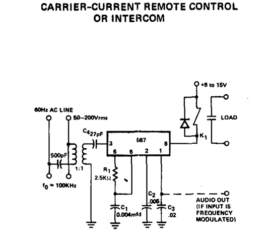

Messaggioda Foto UtenteBrunoValente » 13 apr 2020, 15:12
Allora, quantomeno, avrebbero dovuto aggiungere un ponte raddrizzatore perché così sembra non possa funzionare.

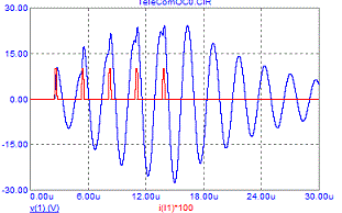

Messaggioda Foto Utenteg.schgor » 13 apr 2020, 17:02
Ecco l'effetto' di un singolo impulso di corrente in LC
ed ecco quello di una serie di impulsi sincronizzati
TeleComOC1 - Copia.gif (8.82 KiB) Osservato 1579 volte
