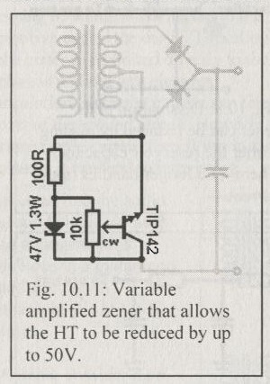

I resistori di solito si vedono sul secondario, in quel caso sono stati montati sul primario
certo la tensione fluttuerebbe al variare dell'assorbimento
Nel caso degli zener si potrebbe far ricorso ad uno zener ... come si dice .... amplificato (?)
una cosa come questa, ovviamente rapportando il transistor alle correnti presenti nel secondario
resterebbe in ogni caso la necessità di dissipare il calore
Non è che potresti accontentarti del Buck Transformer messo dentro un contenitore metallico esterno da collegare alla rete come se fosse uno di quei vecchi autotrasformatori o "stabilizzatori" d'un tempo ?

Buongiorno. Soluzioni lineari a base di resistenze, zener, zener amplificati, stabilizzatori vari LE SCARTO PERCHE' C'E' DA DISSIPARE UNA QUARANTINA DI WATT IN CALORE. Se qualcuno ha una soluzione switching ben venga.
