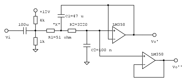

Come detto, ho cominciato a studiare i Filtri e ho giracchiato su Internet per cominciare a studiare...
Uno di questi siti diceva quella frase. Simulando NON correttamente un filtro, mi sono ritrovato strane cose in uscita e ignorantemente ho imputato la causa a quella frase. Probabilmente avrei dovuto studiare più a fondo prima di postare...
Dopo i suggerimenti di
MarcoD e dopo aver approfondito (leggendo altri siti), "ho capito" che stavo amplificando il segnale fuori dai valori "consentiti" dall'op, oltre a vari pasticci (vedi primo post).

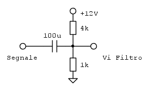

La partenza è sempre (uscita del mio generatore di segnale):
Onda sinusoidale 4V pk-pk con Vmin = 0V e Vmax = 4V
Nel circuito utilizzo un OP NON rail to rail.
Ora utilizzo questo circuito per trattare il segnale e ricentrarlo sull'alimentazione che ho intenzione di utilizzare (+12V):
Le due resistenze sono un trimmer da 5k (attualmente nel simulatore impostate a 4k + 1k).

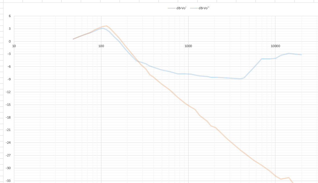

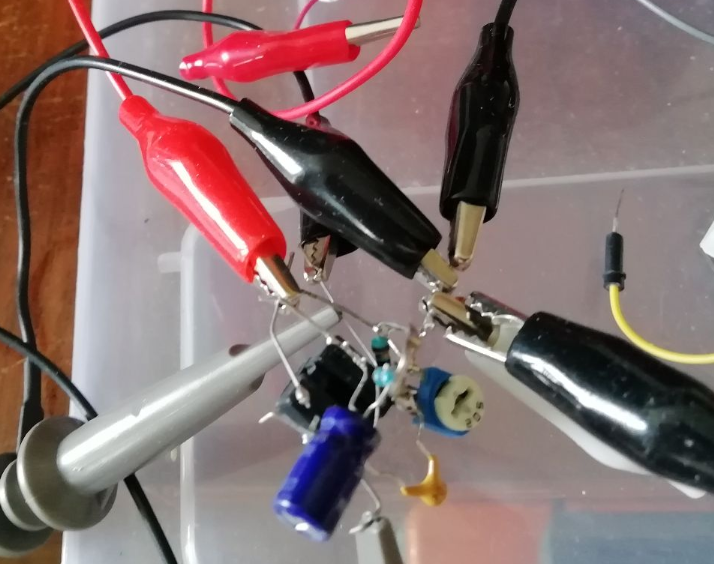

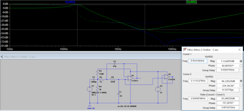

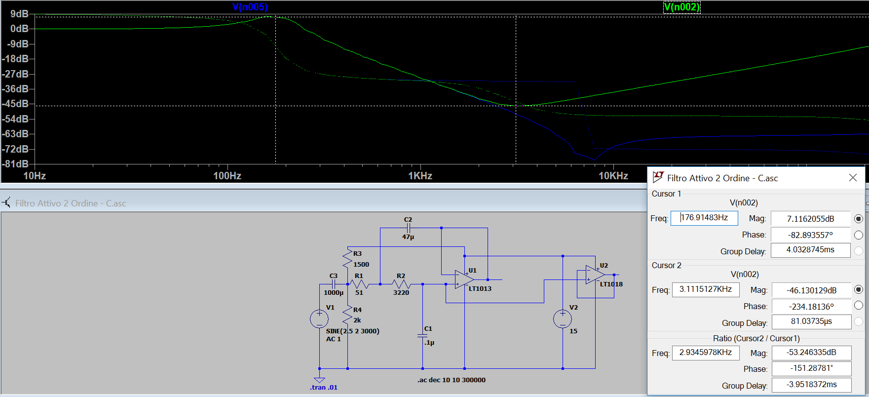

Ho realizzato il circuito seguente:
E calcolato i valori teorici del Filtro:
(Da simulatore).
La foto 3 è la simulazione con:
V(n005): Vo''
V(n002): Vo'
La foto 2 è il grafico dei valori ottenuti dal circuito.
La foto 1 è il circuito del Filtro saldato.
Considerazioni:
Le variazioni sono dovute ai valori reali (condensatori e resistenze) leggermente diversi, dai collegamenti che comunque comportano dei fili volanti e dal mio generatore di onde (autocostruito) che non è proprio performante/preciso.
I dati ottenuti sono approssimativamente:
Apparentemente l'andamento di Vo' & Vo'' sono confermati dal circuito reale. Mi rimangono dei dubbi sui valori dell'attenuazione per la Vo' (non quadra molto con la simulazione), verificherò.
Vo' Rimbalza intorno ai 3k Hz, la Vo'' continua ad attenuare il segnale con un rimbalzo molto più attenuato.
Partendo dal presupposto che mi devo procurare un libro su cui studiare. (mi stò organizzando)
Sembra che la configurazione con Vo'' sia migliore di quella con Vo' che però è l'uscita standard del filtro.
Domanda: La mia supposizione è corretta e quindi potrei utilizzare la Vo'' come uscita del Filtro ? Oppure (sicuramente) mi sono perso qualche cosa ?
(Da simulatore).La foto 3 è la simulazione con:
V(n005): Vo''
V(n002): Vo'
Considerazioni:

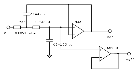

Non mi spiego la differenza fra Vo' e Vo", dovrebbero essere identici.
Quale è la tensione di alimentazione ? +12 V ?
Quale è l'ampiezza di Vì e Vo in volt ?
Hai un condensatore e un partitore per avere un valore medio di Vi uguale a metà alimentazione?
Nello schema non è riportato.
Mettere un 100 uF ai capi dei pin di alimentazione dell'integrato ? è una precauzione.
Lo schema elettrico deve riportare esattamente la topologia del circuito; è il principale riferimento fra scrittore e lettore del forum.
Nelle misura hai rilevato Vo e Vi e fatto il rapporto, oppure rilevi solo Vo supponendo Vi costante in ampiezza?
Il valore di Ft molto diverso da quello previsto, forse dipende dalla resistenza interna del generatore.
Forse R1 e C1 caricano troppo l'uscita dell'operazionale, il quale non è ideale.
Il valore di R1 = 51 ohm è basso (penso sia comparabile con le Rinterna del generatore)
Scaleri tutti i valori di 10 volte:
R1 510 ohm , R2 32000 ohm , C1 4,4 uF , C2 10 nF

Tensione di Alimentazione = +12V
Vi = 3 V
Vo = 3 V (a frequenze basse).
Lo schema completo è questo:
Non avevo messo il primo pezzo perché già postato (scusate ...).
Ai capi dell'integrato ho messo solo un 100n F, provo ad aggiungerci un 100u F.
Ho rilevato Vi, Vo' e Vo''. Ho fatto il rapporto:
e per il grafico ho usato la formula:
Ok, riproverò con valori più elevati.
Grazie 1000.

Se c'è già, Probabilmente 100 nF basta. L'importante è che non vari o oscilli.
perché nel partitore in ingresso hai 4k e 1k ohm ?
Sei libero di fare cosa ritieni meglio, ma un partitore al 50% due resistori uguali da 1kohm ottimizza il campo di lavoro dell' operazionale. e la dinamica dell'uscita...
Dove trovi un resistore da 4k ? è al 2% di tolleranza ? di solito si trova il 3,9k al 5%.
Come hai fatto a realizzare una curva di risposta in dB così bella, ossia bene smussata?
Hai preso pochi valori a mano lisciati poi con una funzione di fitting ? o hai un sistema automatico di misura V0 e Vi con calcolo automatico dei dB e tracciatura curve ?
Nel grafico , qualcosa di strano:
Curva rosa:
1000 Hz -15 dB ; 10000 Hz -32 dB, differenza 17 dB per decade.
Mi sarei aspettato -40 dB/decade per un filtro passa basso del secondo ordine ?
Che mi sbagli?, servirebbe un parere da più esperti di me....
Per completare lo schema riporta anche l'alimentazione, il condensatore di filtro e la piedinatura,
lo so che diventa noioso...farlo..,ma se tu dovessi darlo a un collaboratore affinchè lo monti o prepari un circuito stampato o un piano di montaggio, serve completo.
Rilevare il valore delle tensioni continue presenti con uscite a vuoto in assenza di segnale Vi, e riportarle sullo schema aiuta nelle eventuali diagnosi.
In effetti è un trimmer da 5k. I due valori sono quelli impostati nella simulazione. Provo a sostituirli con due R uguali.
Ho preso i valori per 40 frequenze diverse e poi dati da "masticare" a Excel (però nessuna smussatura, sono spezzate).
Inizialmente con variazioni di 100 Hz (circa) poi a salire fino a 1k Hz.
Temo tu abbia ragione... Riparto da 0 con il circuito modificato con le tue indicazioni e vediamo cosa viene fuori... Cercherò anche di ridurre al minimo la parte "volante".
D'accordo su tutto, con i prossimi dati cerco di essere più preciso.
MarcoD ha scritto:Come hai fatto a realizzare una curva di risposta in dB così bella, ossia bene smussata?
